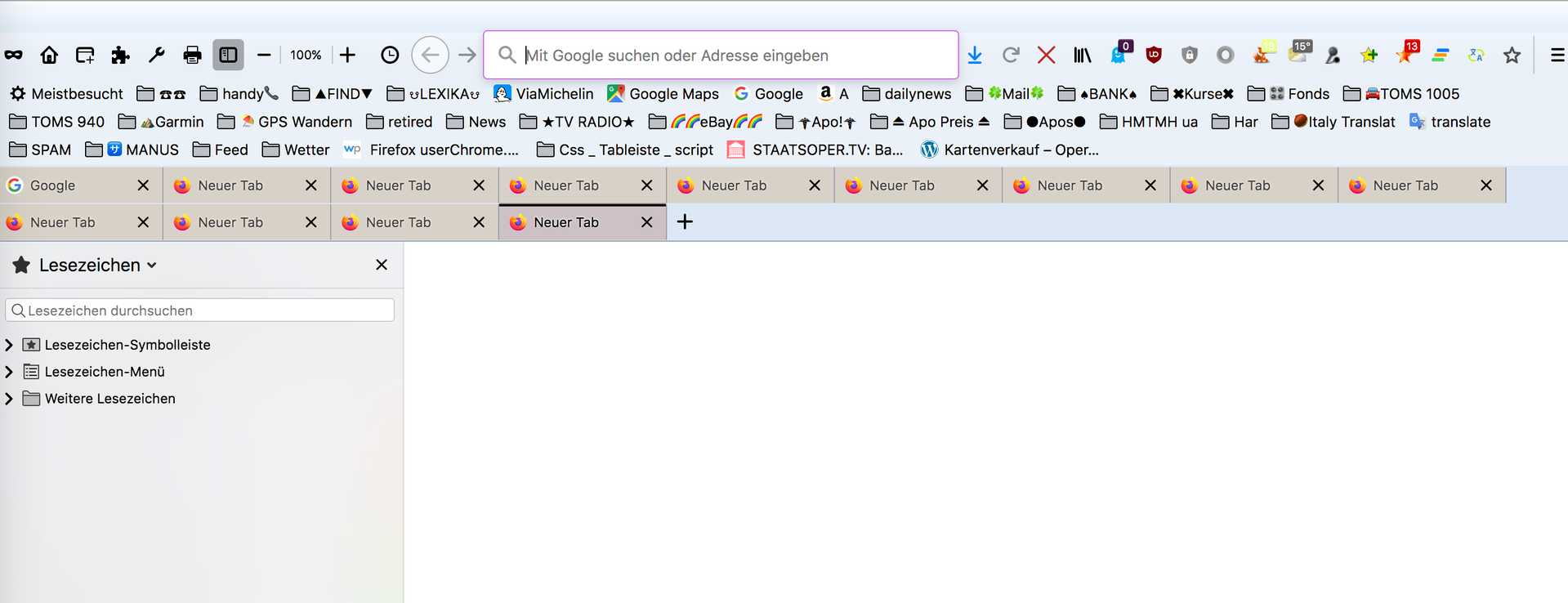

    Vielen Dank für die Mühe und die Vorschläge aus der Community, es ist schön zu wissen, dass immer jemand eine Hilfe anbieten wird! Dafür bin ich sehr dankbar, weil meine bescheidenen Fähigkeiten hier oft an die Grenzen stoßen.
    Besonderen Dank an <2002Andreas>: die Abwandlungen „meiner“ userChrom in den Zeilen 179 bis 186 haben die Tableiste wieder nach unten verlegt. Wie ist die Funktionsweise dieser beiden Befehle zu verstehen, könnten Sie eventuell eine Erklärung dazu abgeben?

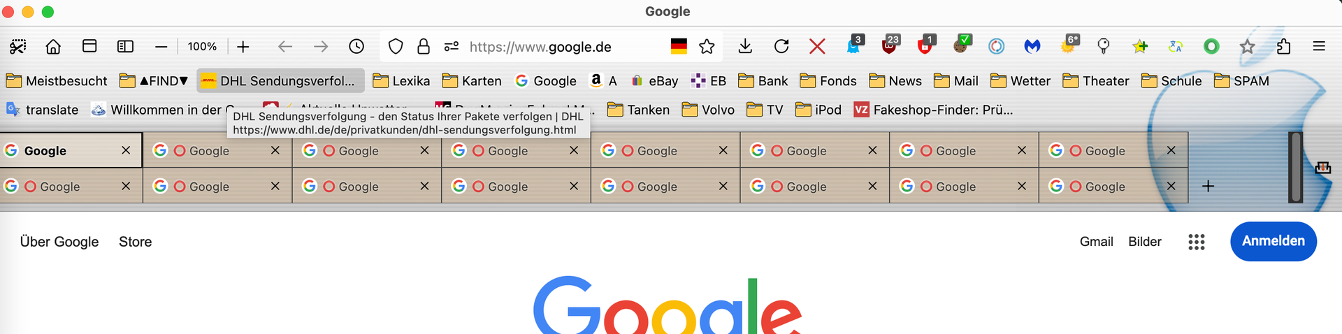

    Ein weiteres Detail ist dabei jetzt noch zu sehen: am unteren Rand der Tableiste entsteht, wenn man mehr als zweiTabzeilen aufruft, ein schwarzer Balken. Gibt es dafür eventuell auch eine Änderung in der userChrome, die diesen Balken vermeidet? Zwei Bildschirmfotos hierzu füge ich wieder bei:
    Ich bin sehr dankbar, wenn sich hierfür auch noch eine Lösung finden würde, vielen Dank an alle, die sich für mich bemühen.

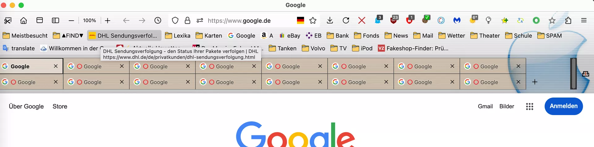

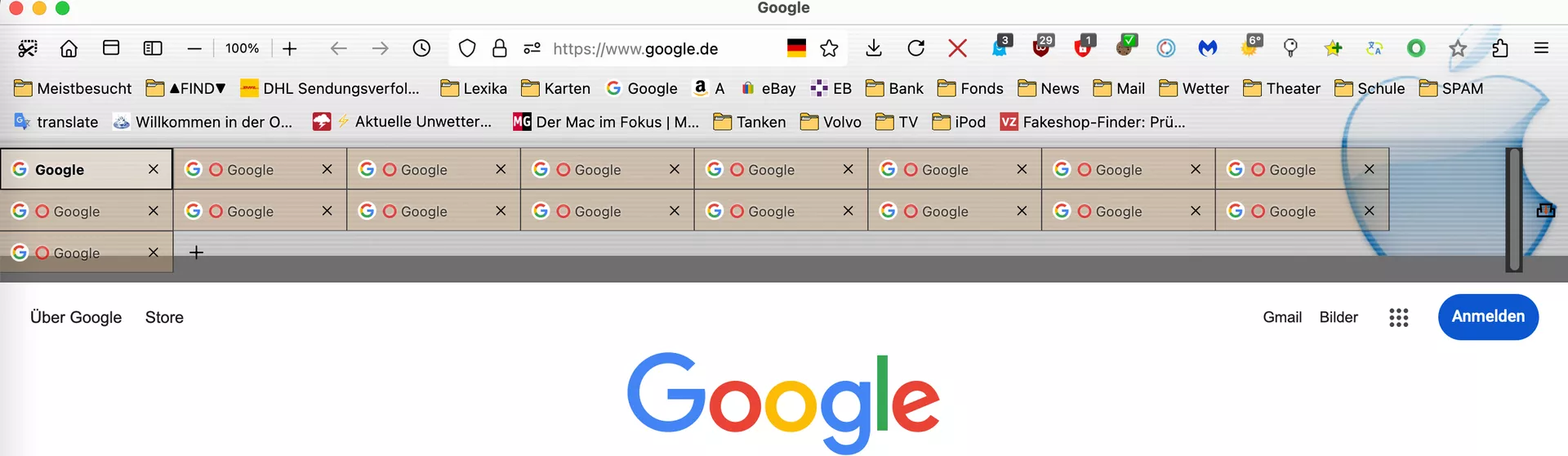

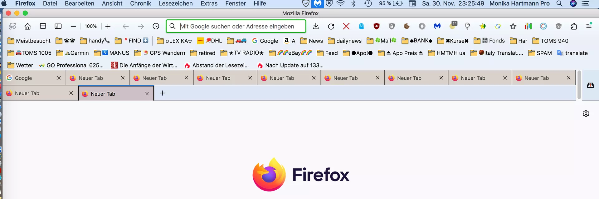

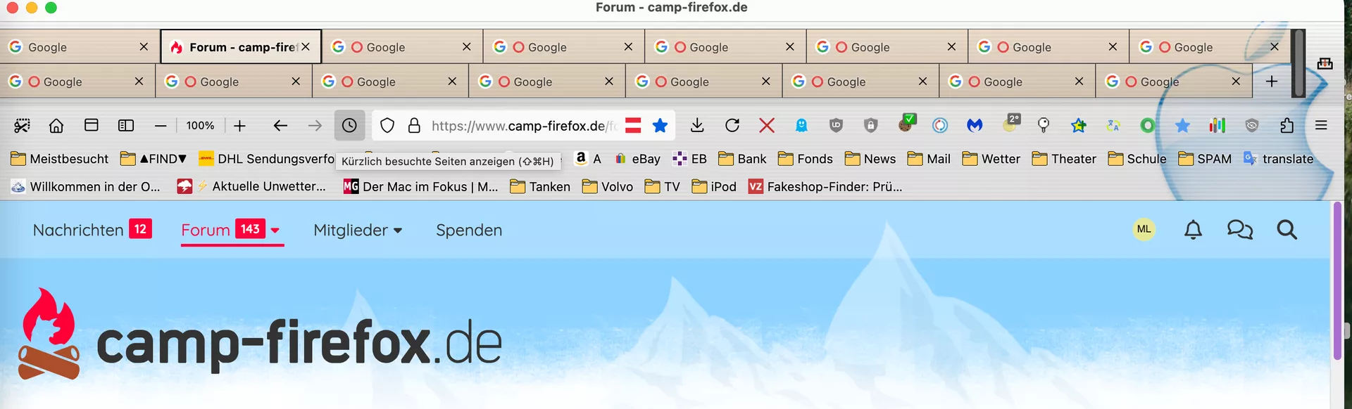

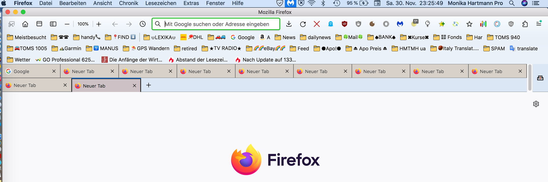

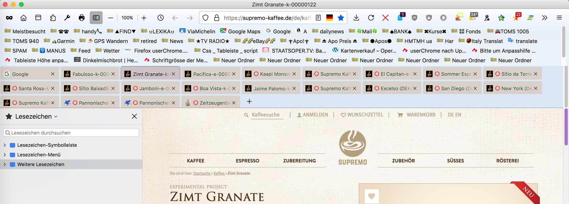

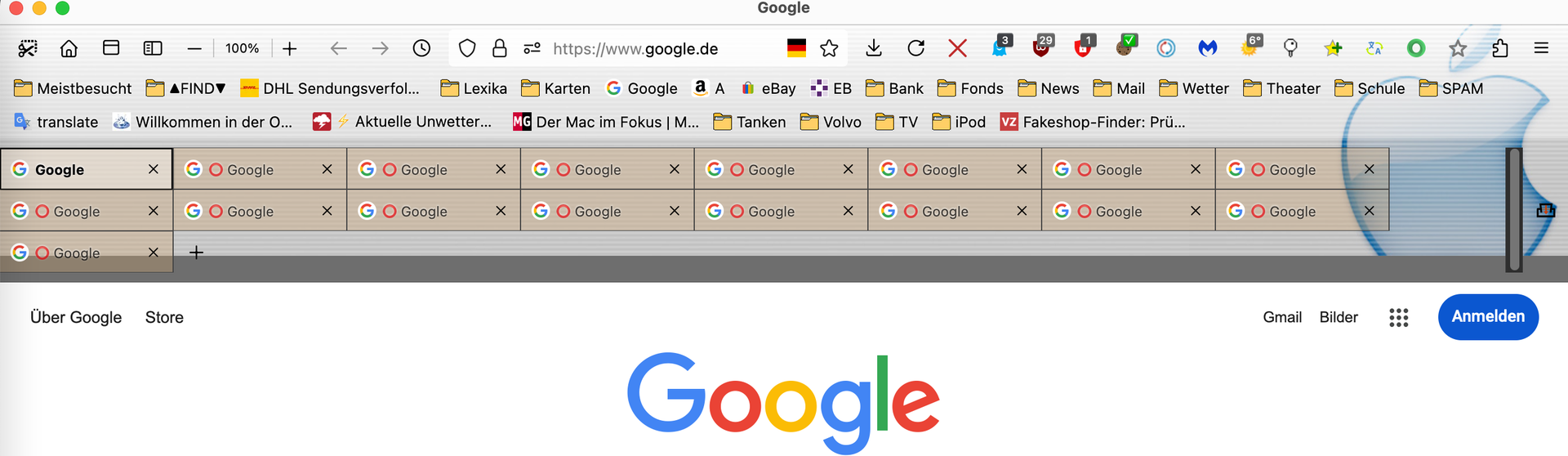

    Mit der Version FF133.0 hat sich gegenüber der Vorgängerversion FF 132.0.2. das Erscheinungsbild dahingehend verändert, dass sich die Tableiste nun nach oben verschoben hat und nicht mehr unter der Lesezeichensymbolleiste sondern darüber angeordnet ist. Die anderen Einstellungen meiner userChrom sind erhalten geblieben, es hat sich nichts weiter verändert. Für beide Situationen habe ich hier jeweils ein Bildschirmfoto.
    Hier mit FF132.0.2. Tableiste unten
    Hier mit FF133.0. Tableiste oben
    Hat jemand aus der Community eine Idee, welche Änderung man vornehmen muss, damit die Tableiste wieder unten angeordnet wird? Für eine Hilfe wäre ich sehr dankbar, da wir zusammen noch nicht weiter gekommen sind. Vielen Dank an die freundlichen Menschen, die dieses Problem kennen und einen Lösungsvorschlag übermitteln können.

    • Monika Lu
    • 18. November 2022 um 20:46
    Lieber Andreas,
    mein Mann und ich sind Dir so unglaublich dankbar, dass der überarbeitete Code nun so funktioniert, wie wir es vor FF 107 eingerichtet hatten. Erst hatte ich den Fehler gemacht, einfach Deinen Text zu kopieren, das ging nicht. Dann habe ich mich eingeloggt und den Code von Dir mit dem Kopierbutton in eine leere css.-Datei eingefügt.
    Wir haben wirklich stundenlang im Forum gelesen, ausprobiert, aber bei der Tableiste mussten wir dann aufgeben.
    Du hast mir schon des öfteren mal geholfen und dafür schulde ich Dir unendlichen Dank, denn Hilfe kann man nicht einfach fordern, Du bist wirklich selbstlos. Und hast dazu noch meine umfangreiche Datei genau angesehen. Ich habe die Texte von mir und Dir jeweils in ein Word-Dokument eingefügt, um die Änderungen dann mit einem 3. Dokument zu vergleichen (wo sich Deine Änderungen befinden).
    Könntest Du mir ganz grob mitteilen, wo meine wesentlichen Fehler gelegen haben, denn ich versuche immer zu lernen. So wie ich mir alles angelesen habe, was in meiner css-Datei als Inhalt war.
    Morgen geht es für uns auf eine Reise und Du kannst ganz sicher sein, dass Du an der Vorfreude keinen unerheblichen Anteil hast. Ich meine alles ganz ehrlich.
    Herzliche Grüße an Dich
    Monika
    So sieht es jetzt bei meinem Mann aus:

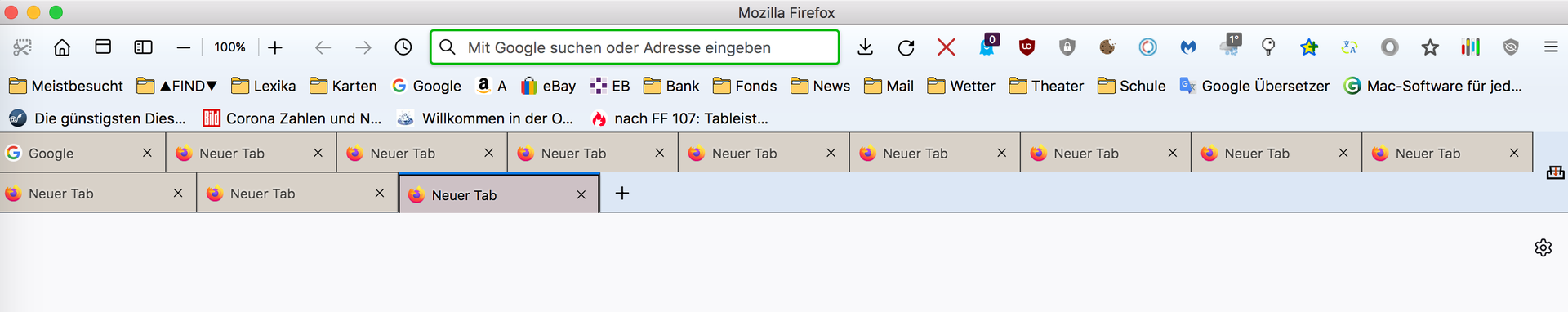

  • nach FF 107: Tableiste unter der Lesezeichensymbolleiste wird zu hoch dargestellt
    • Monika Lu
    • 18. November 2022 um 04:34
    Liebe User,
    nach dem Update auf FF 107 (zur Zeit nur bei meinem Mann) haben wir festgestellt, dass sich die Darstellung der Tableiste in der Höhe verändert hat bzw. sich vergrößert hat. Ich füge 2 Anhänge bei: 1. vor dem Update, 2. nach dem Update bei meinem Mann.
    Wir haben vieles probiert, sind aber zu keinem besseren Ergebnis als auf dem 2. Bild gekommen.
    Die userChrome ist nachfolgend eingetragen.
    Ich wäre so dankbar, wenn jemand aus dem Forum über meine userChrome schauen könnte, um vielleicht meinen Fehler zu finden. Bis FF 106 hat alles so funktioniert wie auf dem 1. Bild dargestellt wurde.
    Meine userChrome habe ich mir über die langen Jahre immer wieder angepasst und evtl. befinden sich somit auch Teilstücke, die fehlerhaft sind.
    Monika

    /* space above navigation toolbar (OS titlebar) */
    /* set to '0', if no menubar is used */
         #main-window:not([tabsintitlebar]):not([sizemode="fullscreen"]) #nav-bar {
         margin-top: 2px !important;
    /* Schriftgröße Tabs */
         .tab-text {
         font-size:12px !important;
    /* Aktiver Tab Schrift fett + schwarz */
         .tabbrowser-tab[selected="true"]{
         font-weight:bold;
         color: black!important;
    /* Aktiver Tab Hintergrund grey */
         .tab-background[selected="true"]{
         background: #cdc1c5!important;
    /* Tableiste mehrreihig */
         @-moz-document url(chrome://browser/content/browser.xhtml) {
         [tabsintitlebar="true"][sizemode="maximized"] #navigator-toolbox {
         padding-top: 8px !important;
         #titlebar,#tabbrowser-tabs {
         appearance: none !important;
         [tabsintitlebar="true"] #TabsToolbar > .titlebar-buttonbox-container,
         #main-window[inFullscreen="true"] #window-controls {
         display: block;
    /* Abstand Tableiste nach oben - unten, und Höhe der Tableiste */
        #titlebar {
        margin-top: -8px !important;
        margin-bottom: -9px;
    /* Mehrreihige Tableiste, Anzahl der angezeigten Tabreihen = 6 Zeilen, weitere per Scrollbar */
         box[class="scrollbox-clip"][orient="horizontal"],
         tabs > arrowscrollbox { display: block; }
         scrollbox[part][orient="horizontal"] {
         display: flex;
         flex-wrap: wrap;
         max-height: calc(var(--tab-min-height) * 3); /* Anzahl der angezeigten Tabreihen = 6 Zeilen */
         overflow-x: hidden;
         overflow-y: auto;
         tabs tab[fadein]:not([pinned]) {
         flex-grow: 1;
         tabs tab,.tab-background {
         height: var(--tab-min-height);
         overflow: hidden;
         tab > .tab-stack {
         width: 100%;
         box[class="scrollbox-clip"][orient="horizontal"] {
         -moz-window-dragging: no-drag;
         hbox.titlebar-spacer,
         #alltabs-button,tabs tab:not([fadein]) {
         display: none;
    /* Feste Breite der einzelnen Tabs wenn gewünscht, sonst entfernen bzw. verbreitern */
         min-width: 150px !important;/* Minimale Tabbreite 276px */
         max-width: 180px !important;/* Maximale Tabbreite 325px */
    /* move titlebar and its content (menubar, tabs toolbar) below navigation/bookmarks toolbar */
         #titlebar {
         -moz-box-ordinal-group: 100 !important;
    /* space above tabs toolbar */
         #main-window[tabsintitlebar][sizemode="maximized"] * #titlebar {
    /* space for menubar above navigation toolbar (Firefox titlebar) */
        #main-window[tabsintitlebar]:not([sizemode="fullscreen"]) #nav-bar {
        margin-top: 24px !important;
        #main-window[tabsintitlebar][sizemode="maximized"]:not([sizemode="fullscreen"]) #nav-bar {
    /* add 'drag' feature to space above navigation toolbar */
         #main-window[tabsintitlebar] #navigator-toolbox,
         #main-window[tabsintitlebar] #nav-bar {
         -moz-window-dragging: drag !important;
    /* move menubar to the top and extend its with to full window width */
         #toolbar-menubar {
         position: fixed !important;
         width: 100vw !important;
    /* move menubars / tab toolbars caption buttons to windows top right position */
         #main-window[tabsintitlebar]:not([inDOMFullscreen="true"]) .titlebar-buttonbox-container {
         right: 0 !important;
         visibility: visible !important;
         display: block !important;
    /* menubar postion after moving to the top */
         #toolbar-menubar {
         top: 0px !important;
    /* menubar postion in maximized mode after moving to the top */
        #main-window[tabsintitlebar][sizemode="maximized"] #toolbar-menubar {
    /* caption button position in maximized mode after moving to the top */
         #main-window[tabsintitlebar]:not([inDOMFullscreen="true"]) .titlebar-buttonbox-container,
         #main-window[tabsintitlebar][sizemode="maximized"]:not([inDOMFullscreen="true"]) .titlebar-buttonbox-container {
         top: -14px !important;
    /* Windows */
            @media (-moz-os-version:windows-win10), (-moz-os-version:windows-win8), (-moz-os-version:windows-win7) {
          margin-top: 18px !important;
          margin-top: 32px !important;

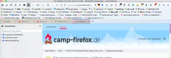

  • Tab anpassen mit Linien und Form eckig
    • Monika Lu
    • 10. Juni 2021 um 21:45
    Lieber Andreas,
    ich habe es noch einmal kopiert in die vorhandene userChrome, aber es bleibt so, wie ich es in Beitrag #5 beschrieben habe.
    Im Grunde genommen, bin ich jetzt absolut zufrieden, alles wie gewünscht. Meine Frage ging eigentlich nur dahin, in welchem der Bausteine von #3 (1. Code) der frühere Rahmen um die Tabs zu erkennen ist, denn in FF 88.0.1 gabs die Rahmen um die Tabs. Nach FF 89.0 war jedoch alles weg, auch die eingestellten Farben der Tabs.
    Es ist schwierig auszudrücken: ich hatte nämlich nach dem Update auf FF 89.0 versucht die gesamte alte userChrome durchzusehen, wo die Linien von Früher sich verstecken. Ich habe den gesamten Text auf deutsch übersetzt, aber mir ist nichts aufgefallen, was auf die Einstellung für die Linien um die Tabs hindeutete.
    Aber wie gesagt, ich habe ja einen neuen Code in Beitrag #5 für die Tab-Farben und die Linien, es funktioniert alles. Diesen Code habe ich aus einem gerade veröffentlichten Beitrag entnommen und auf meine Verhätnisse angepasst. Da, wo ich die ursprüngliche Einstellung für die Tabfarben hatte, habe ich den Textteil komplett gelöscht.
    Aber ich glaube, es ist eine Zumutung für Dich als freiwilligen Helfer meine komplette userChrome mit den vielen Zeilen durchzulesen, das kann ja lange dauern.
    Bisher bedanke ich mich außerordentlich für Deine Hilfe.
    Herzliche Grüße
    Monika Lu
    • Monika Lu
    • 10. Juni 2021 um 20:36
    Lieber Andreas,
    gerade eine neue userChrome nach Deinem Text erstellt, leider funktioniert es bei mir nicht. Es ist eher so, dass alles so ist, als ob ich FF neu installiert hätte: Tableiste über Lesezeichen-Symbolleiste oben, Lesezeichen-Symbolleiste nur einreihig, die neuen Icons von FF 89.0.
    Mir ging es eigentlich nur darum zu wissen, wo voher die Rahmen um die Tabs unter der Lesezeichen-Symbolleiste in der alten userChrome gestanden hatten, denn der aktive Tab hatte oben immer eine fette schwarze Linie. Meines Erachtens sollte eigentlich nicht viel falsch gestanden haben, denn ich habe bei nicht verständlichen Texten immer mal wieder getestet und festgestellt, dass sie funktionieren.
    Eigentlich bin ich jetzt zufrieden, weis jedoch nur nicht, ob ich nicht Textteile enthalten habe, die hier nichts mehr zu suchen haben, weil vielleicht doppelt oder ähnliches.
    Anliegend sende ich noch ein Foto von der Ansicht meines FF'es in der derzeitigen Ansicht.
    Falls Dir also in der alten userChrome irgend etwas falsches auffallen sollte und Du Dir die Zeit nehmen kannst (es wird ja derzeit viel angefragt), dann wäre ich sehr glücklich.
    Ich bin froh, dass es das Forum gibt, durch intensives Lesen finde ich oft die Dinge, die ich gerne in meiner userChrome hätte. Früher konnte man seine Anpassungen mehr oder weniger mit der Erweiterung "Tab mix plus" anpassen, diese gibt es ja nicht mehr. Und da ich nur laienhaft arbeiten kann, versuche jedoch immer alles zu verstehen (sonst lass ich es), kommen sicher Fehler vor. Ich könnte aufgrund meines Vorwissens keine eigene userChrome erstellen. Was ich dort drin stehen habe, habe ich mir alles im Forum hier angelesen und das Herzklopfen ist immer groß vor dem wirklichen Testen. <<<< dieses einmal zur Erläuterung meines Bildungsstandes>>>>>
    Herzliche Grüße
    Monika Lu
    1 Bildschirmfoto meies jetzigen Standes sende ich noch nachträglich

    meine Antwort ist leider etwas kompliziert:
    in meiner alten userChrome habe ich gesucht, gesucht und gesucht, dabei nur die jeweiligen Farben in den Tabs der Tableiste gefunden. Was nach dem Update auf FF 89.0 erfolgte, war, dass ich keinerlei Rahmenlinien mehr um die Tabs hatte, besonders gefehlt hatte mir ein starker Balken auf dem aktiven Tab.
    Zwischen meiner Frage habe ich weiter gebüffelt und im Forum gesucht und habe dabei folgenden Code gefunden, den ich auf meine Verhältnisse anpassen konnte.
    Ich versuche einmal meine alte userChrome hier einzufügen, und wäre für den Hinweis dankbar, wo sich die Sache mit den Tabrahmen (Farbe hatte ich gefunden) nur befinden kann.
    Der. 1. Quellcode ist der alte vor FF 89.0

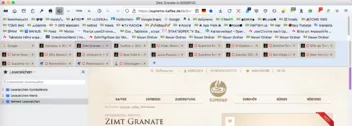

    Liebes Forum, liebe Moderatoren
    ich habe alles versucht, was mir möglich war, meine Tabs wieder so darzustellen, wie es vor FF 89.0 war. Ich habe viele Stunden daran gesessen, jedoch nicht den richtigen Schalter dafür gefunden. Alles andere hat sehr gut geklappt.
    Bisher stellten sich meine Tabs unter Lesezeichen-Symbolleiste so dar:
    Nach Aktualisierung auf FF 89.0 stellen sich die Tabs anders dar als vorher. Meine alte Ansicht hätte ich gerne wieder und wäre sehr dankbar, wenn mir jemand weiter helfen könnte.
    Meine Bitte: einen Code hierfür für meine userChrome.

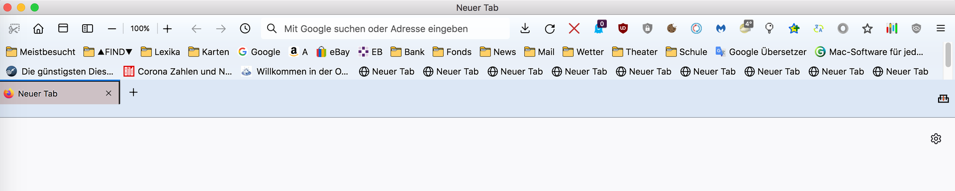

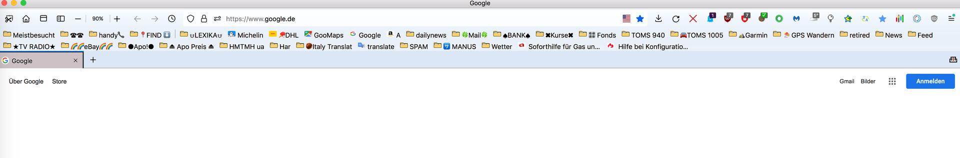

      • 355,27 kB
      • 1.919 × 738
      • 906,58 kB
      • 1.920 × 689

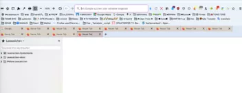

    Liebes Forum,
    ich lese hier schon lange mit und habe mir als Laie schon viele Themen angelesen und umgesetzt. Vielen Dank dafür, dass es so viele Hilfen gibt. Jetzt komme ich jedoch alleine nicht weiter und erhoffe mir hier eine Hilfestellung. Zur Zeit gibt es nach Update FF auf 89.0 viele Fragesteller, aber ich kann gerne warten, da ich immer zuerst auf meinem Probecomputer MacBook Air das Update aufspiele, teste dann wie es läuft mit meiner userChrome.css.
    Nach dem Update auf 89.0 erscheinen die Tabs unter meiner Lesezeichensymbolleiste nicht mehr so, wie ich es gewohnt war, es bleibt soviel Platz und das Aussehen der Tabs hat sich auch verändert. Ich füge hier einige Bilder bei:
    1. Bild vom MacBook Air nach Update auf FF 89.0 (hier müsste ich die Höhe der Symbolleiste theoretisch anpassen, was ich auch schon getan habe, jedoch arbeite ich nicht aktiv mit diesem Computer)
    2. und 3. Bild vom MacBook Pro mit FF 88.0.1 : hier sieht man, dass ich mehrere Tabreihen habe, ab der 4. Reihe gibt es den Scrollbutton.
    Mit meiner userChrome.css, die ich hier nachfolgend einfüge, ist es bisher auch nicht möglich gewesen, dass ich die Tabs verschieben konnte und mir damit geholfen hatte, dass ich beim Arbeiten bzw. Recherchieren die benötigten Tabs entweder an den Anfang oder an das Ende verschoben hatte, die anderen Tabs habe ich dann nach und nach gelöscht.
    Mir geht es jetzt hauptsächlich darum, dass es nach Möglichkeit wieder so aussehen könnte und dass unter der Symbolleiste nicht so viel Platz verwendet wird.
    Meine derzeitige userChrome.css ist wie folgt: sie hat bestimmt Fehler
      • 198,44 kB
      • 1.339 × 722
      • 354,95 kB
      • 1.919 × 738
      • 417,87 kB
      • 1.919 × 774
