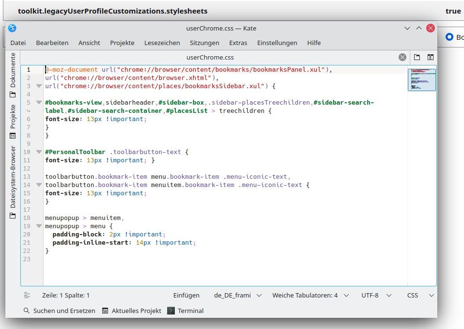

Nachtrag: ich habe parallel auf einer externen SSD Linux Kubuntu installiert und dort wirken bei Firefox 89.0.1 weder die in Beitrag #5 genannten Chrome-Anpassungen, d.h. ich habe den Windows-Ordner nach Kubuntu an die hoffentlich richtige Stelle kopiert, noch die folgede Anpassung in "about:config":
browser.proton.contextmenus.enabled auf "false" geändert.
Muss man unter Linux noch was anpassen?
Das ist keine Lösung, der Schalter existiert ab Firefox 91 nicht mehr.
Dieser Eintrag unter about:config
steht auf true?
Der Eintrag stand auf "true". Ich habe auch "false" probiert. Aber zwischen beiden Einstellungen änderte sich nichts. Hier der aktuelle Stand in Kubuntu.
Es gibt keine Dateien mit der Endung .xul mehr. Alle Dateien haben jetzt die Endung .xhtml. Außerdem gibt es die Datei bookmarksPanel.xul nicht mehr, auch nicht als bookmarksPanel.xhtml.

Die ersten Zeilen müssen lauten:
@-moz-document url("chrome://browser/content/browser.xhtml"), url("chrome://bowser/content/places/bookmarksSidebar.xhtml") {
Das deaktiviert CSS.
