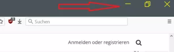

  • Die Werte/Farbe musst du dir anpassen.
    So sieht das hier aus:
    Mit diesem Code:
    toolbarbutton.titlebar-button.titlebar-close,
    toolbarbutton.titlebar-button.titlebar-min,
    toolbarbutton.titlebar-button.titlebar-restore {
    color: yellow !important;
    transform: scale(1.9, 1.9) !important;
    toolbarbutton.titlebar-button{
    margin-left:20px !important;

    vielen Dank für die ausführliche Beschreibung - die Änderung der Button Größe hat geklappt!
    Ich hatte vergessen zu schreiben, dass ich Firefox ohnehin immer mit deaktivierter Titelleiste betreibe. Es fehlte also nur der richtige CSS Code, den ich nun durch Deine Hilfe gefunden habe.

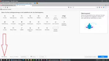

    Das kannst Du testen in Einstellungen - Fensterverwaltung, im Firefox mußt Du vorher aber unter Anpassen die Titelleiste wieder einblenden. Den Ordner Chrome sicherheitshalber mal umbenennen, damit sich da nichts in die Quere kommt.
