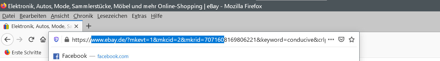

    neuerdings ist beim Markieren der Webadresse in der Adressleiste die Markierung verkehrt?
    Das heißt: die schwarzen Buchstaben/Zahlen werden beim markieren blau, Hintergrund bleibt weiss, ist für mich schlecht leserlich.
    Original ist aber das die Buchstaben beim Markieren weiss werden auf blauen Hintergrund.
    Der Fehler tritt nur! in der Adressleiste auf, sonstiges markieren eines Textes funktioniert wie üblich, also blau unterlegt mit weissen Buchstaben.

    So sieht das mit einem neuen Profil hier aus:
    Versuch es bitte mal damit: Firefox im Abgesicherten Modus starten
    Über: Hilfe..Mit deaktivierten Add-ons neu starten ...
    so sollte es wieder aussehen wie in deinem Screenshot.
    Text sieht aber so aus wie unterhalb deines Screenshots "facebook"
    Bei Fehlerbehebungsmodus leider keine Änderung.
  • Ist nur im FF so, bei Edge und Opera funktioniert es im Adressfeld.
    Wg. Änderungen, nachdem mein Win7 Rechner gecrasht ist habe ich auf diesen
    komplett neuen Win10 System den FF88.0 installiert und dann vom defekten System
    den Inhalt vom FF Profilordner (wg. Lesezeichen, Tabs unten, etc.) in den neuen FF kopiert.
    Hat anscheinend alles funktioniert, alle Lesezeichen vorhanden, alle sonstigen Einstellungen übernommen, nur das "Markierungsproblem" ist bis jetzt das einzige Problem.
  • teste mal ein neues Profil welches du zusätzlich ausführst:
    in die Adresszeile folgendes eingeben:
    about:profiles
    Neues Profil anlegen --> Weiter -->Profilnamen eingeben--> Fertigstellen
    Profil zusätzlich ausführen
  • Okay, mit neuen Profil funkt's........ :/ ?(
    Sieht aber total erbärmlich aus ..........
