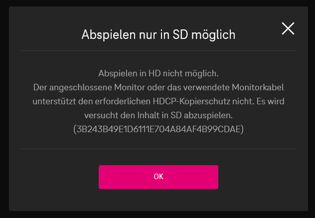

  • Das betrifft auch andere Streamingdienste im Firefox 88 auf dem Desktop-PC (Windows). Da geht auch nur noch SD.
    Bei Videload/MagentaTV Web kommt dann immer diese Meldung wenn man auf HD umstellen will:
    Im Edge (Chromium) läufts.
  • Wenn es die gleiche Ursache wie bei Amazon hat, dann ist es bereits behoben - d.h. in Nightly in jedem Fall, in der Beta-Version sollte es das theoretisch auch sein, für Firefox 88 war meines Wissens auch eine Korrektur in Planung, da kenne ich den aktuellen Status aber nicht. Auslöser des Problems ist übrigens eine externe Abhängigkeit, nämlich ein Widevine-Update, welches stattgefunden hatte.
