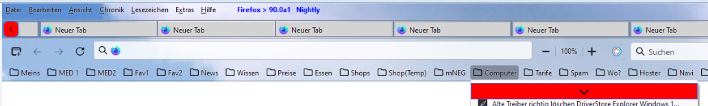

  • Hier ändert sich auch bei hover nichts mit deinem Code
    Probehalber geändert, Farbe Rot in beiden Button.
    toolbarbutton#scrollbutton-up {
      background-color: red !important;
      border: 1px solid royalblue !important;
      /* border-radius: unset !important; */
      margin-top: 1px !important;
      max-height: 28px !important;
      min-height: 28px !important;
    Hover geändert auf Farbe Lime
    toolbarbutton#scrollbutton-up:hover {
          background-color: lime !important;
          fill: red !important;
    Grüße vom FuchsFan
    Einmal editiert, zuletzt von FuchsFan (28. April 2021 um 17:55)

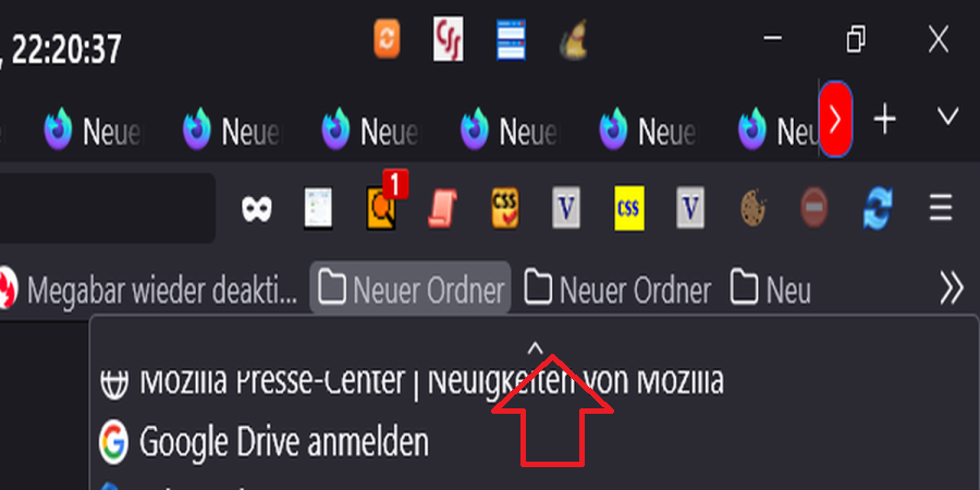

  • Probehalber geändert,
    Mit diesem Code in den Entwickler-Werkzeugen:
     #tabbrowser-arrowscrollbox::part(scrollbutton-down)  {
    sieht das so aus:
    Ich habe das Bild extra mal vergrößert.
    Oben der Scrollbalken/Pfeil ist rot, im Popup hat es sich nicht verändert.
    Problem nur, der Code funktioniert so nicht in der userChrome.css :/
    Das ist mal wieder so ein Fall für Sören denke ich ;)
  • Problem nur, der Code funktioniert so nicht in der userChrome.css :/
    Nun ist aber genug, lass dir dazu was einfallen. ;) :S
    Aber jetzt hast du einen Anhaltspunkt, dass eventuell doch eine Trennung möglich ist.

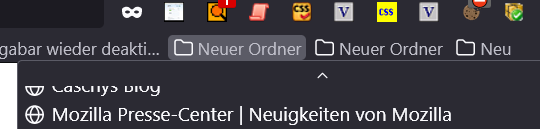

    Gestern habe ich mir einen neuen Nightly angelegt, um nochmals die Sache mit den Pfeilen zu überprüfen. Solange ich die für mich überdimensionale Höhe der Tabs (Tabbar) nicht verändere, so sind auch die Pfeile im Original erhalten.
    Verringere ich die Höhe, so werden auch die Pfeile kleiner, so dass ich den von dir oder Sören geschaffenen Code nutzen muss.
    Dadurch werden aber auch wieder die Pfeile in den Lesezeichenordnern mit vergrößert, d.h. vom Original aus vergrößert, und erscheinen dann in der Ansicht sehr groß, wenn der Wert zu hoch angesetzt ist.
    Weil ich doch etliche Ordner habe, wo dann die Scrollbutton erscheinen, deshalb mein Ansinnen hier eine Trennung zu schaffen.
    Es wäre wirklich gut, wenn hier eine Lösung gezeigt würde.
