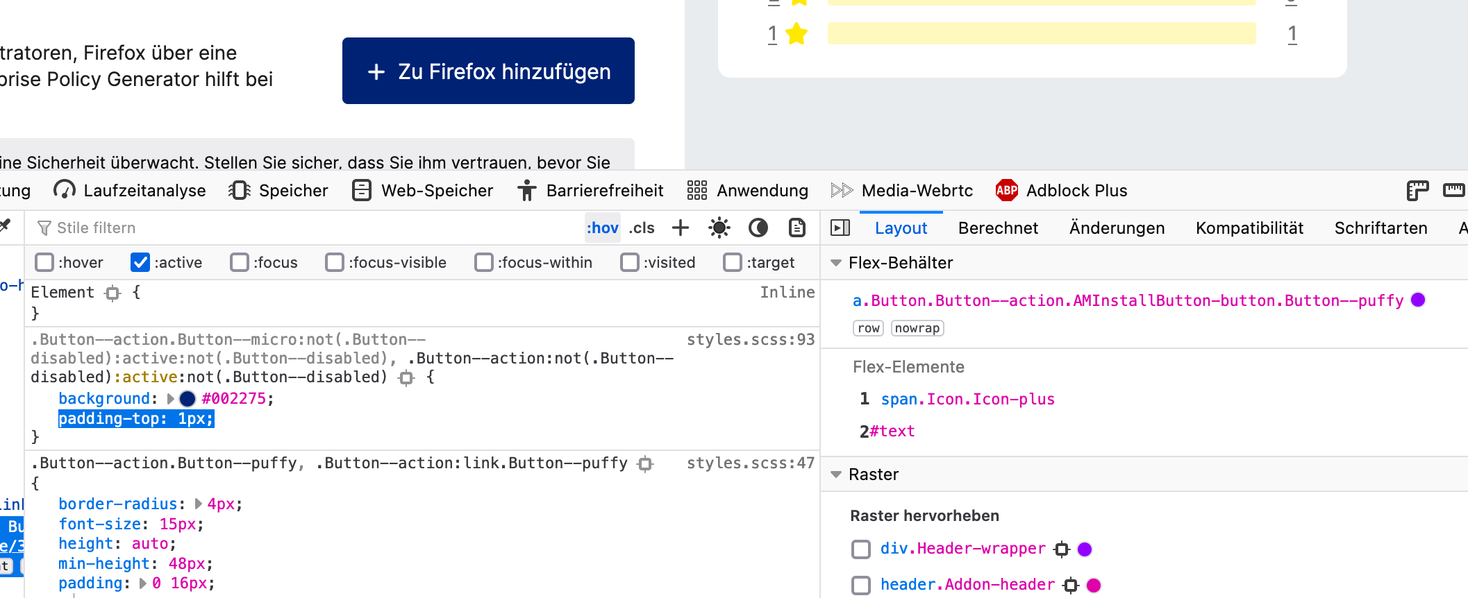

    Mir ist jedoch aufgefallen, dass lediglich das Plus-Icon sich um 1 px verschiebt. Sobald ich den Wert auf 2 px ändere, sieht man die Änderung adhoc.
    Bei allen anderen AddOns ist die Änderung im Inspektor bei der Pseudoklasse ':active' sofort sichtbar.

    Gegenfrage: Wie kann es bei dem Code in der styles.scss zu einem 'Rundungsfehler' kommen? Das ist doch ein Objekt mit einer festen Größe...
    Könnte es vielleicht hieran liegen? (styles.scss: Zeile 81) Edit: Nein.

  • Der Auslöser für das unterschiedliche Verhalten des Installations-Buttons (bei Größenänderung des Browserfensters) ist die Zentrierung der Schrift bzw. des Flex-Containers. Wenn man das Zentrieren anders berechnet oder zu Testzwecken hart codiert, dann stellt er den 'Eindrückeffekt' des Buttons immer da. Keine Ahnung, ob hier 'Rundungsfehler' eine Rolle spielen, schon möglich. Ich denke, hier liegt ein Fehler im CSS-Code vor, zumal ja der Autor selber im Kommentar schreibt, dass er das 'padding' extra für Farbenblinde eingefügt hat. Aber dies nur an bestimmten Stellen auszuführen, ist meiner Meinung nach dann doch eher inkonsequent.
