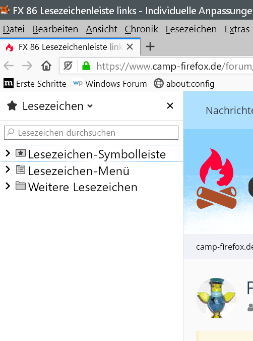

    Nach der Einrichtung des Browsers möchte ich jetzt die Schriftgröße der Lesezeichenleiste ändern.
    Ich habe mir die Leiste links im Fenster angeordnet.
    Kann mir jemand erklären wie ich die Schriftgröße ändern kann?

        @-moz-document url("chrome://browser/content/browser.xhtml"),
        url("chrome://browser/content/places/bookmarksSidebar.xhtml") {
    .sidebar-placesTreechildren, sidebarheader, #sidebar-search-label {
        font-size: 19px !important;
    Den Wert kannst du dir selber noch anpassen.

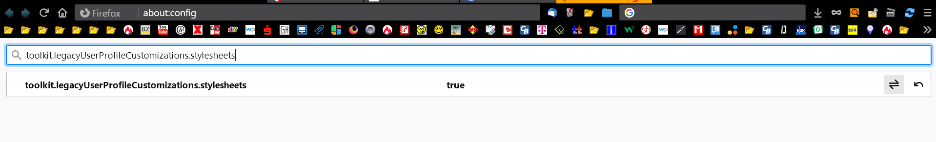

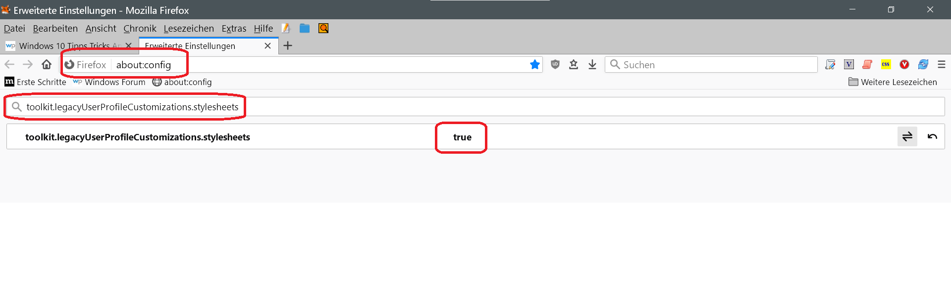

    Zusätzlich muss in about:config der Eintrag:
    auf true stehen.

    Und vergiss bitte icht, auch den Eintrag
    in about:config
    auf true zu stellen.
