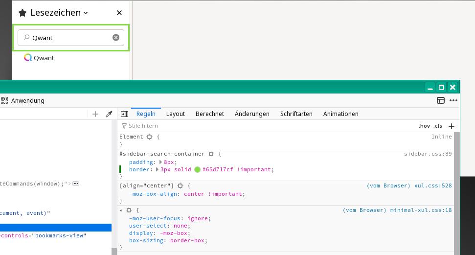

    inzwischen hat in meinem Firefox so ziemlich alles einen grünen Rahmen, wo ich es auch haben möchte.
    Nur bei einer Sache scheitere ich jetzt scheinbar - die Sidebar.
    Ich kann Rahmen setzten um die gesamte Sidebar (möchte ich nicht) oder um das Textfeld "Lesezeichen" oder nur border-bottom unter dem Textfeld (möchte ich auch nicht) und noch so einiges.
    Was ich aber noch nicht gefunden habe, ist das Eingabefeld :( das ist bei Klick blau und das stört in der grünen FF-Landschaft.
    Soweit habe ich mich schon ran gearbeitet, aber im Inspector habe ich das Gefühl, dass ich die Stelle, die ich brauche nicht "greifen" kann:
    Für urlbar und searchbar klappt es - bekommen bei Klick grünen Rahmen :)
    Aber wie bekommt hier das Eingabefeld den Rahmen? :/

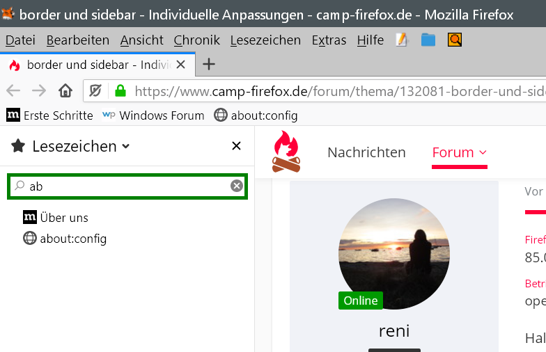

    :) Das hab ich gerade noch "ausgekundschaftet" - aber da kommt das blau bei Klick wieder bisschen durch.
    Und ja, ich meinte eigentlich bei Klick - ich teste das gleich mal, Andreas.
    #search-box:focus-within {
      appearance: none !important;
      border: 2px solid #0ece0e !important;
      border-radius: 6px !important;
      min-height: 34px !important;
      max-height: 34px !important;
    So ist's schick.
    Da du das an "search-box" gehangen hast, hab ich irgendwie wieder falsch gesucht :rolleyes: das ging mir bei "searchbar" auch schon so und dann plötzlich hatte ich es.
    Danke dir :)

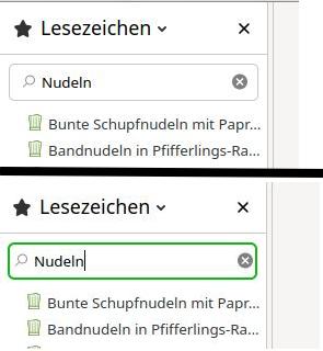

    Aber ein kleines Problem hab ich doch noch.
    Das Textfeld bzw. der Abstand zwischen Lupe und Kreuz verlängert sich wieder leicht bei Klick :( Ich hoffe, ihr könnt das am Bild erkennen:
    CSS-Code ist genau, wie in #3 unten (aber mit nur einmal "appearance: none !important;" ;) )
    Mit min- und max-height habe ich das "zappeln" etwas eindämmen können, aber jetzt weiß ich nicht weiter.
    Habt ihr noch eine Idee?
