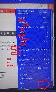

    habe es geschaft ohne zu fragen aber Dank der guten Erklärungen hier im Forum und auf Github den Restart-Button in den Menüs einzubauen. :) Jetzt hätte ich noch eine Frage.. Kann man im Hamburger-Menü die Buttons etwas näher zueinander Rücken, damit der Menü nicht allzulang ist und man nicht scrollen muss?

  • im Hamburger-Menü die Buttons etwas näher zueinander Rücken
    Für die userChrome.css
    .subviewbutton:not(#appMenu-fxa-status2) {
      padding-top: 0 !important;
      padding-bottom:  0 !important;
    noch Icons einsetzen und das in allen Menüs
    Gedulde dich bitte etwas, dafür gibt es fertige Codes hier im Forum die dir ein user bestimmt geben kann.
    Besten Dank für die Code hat geklappt..
    Besten Danke das Erste hat geklappt und für die Icons in allen Menüs werde ich schon geduld haben und versuchen auch selbst was zu finden im Forum.
