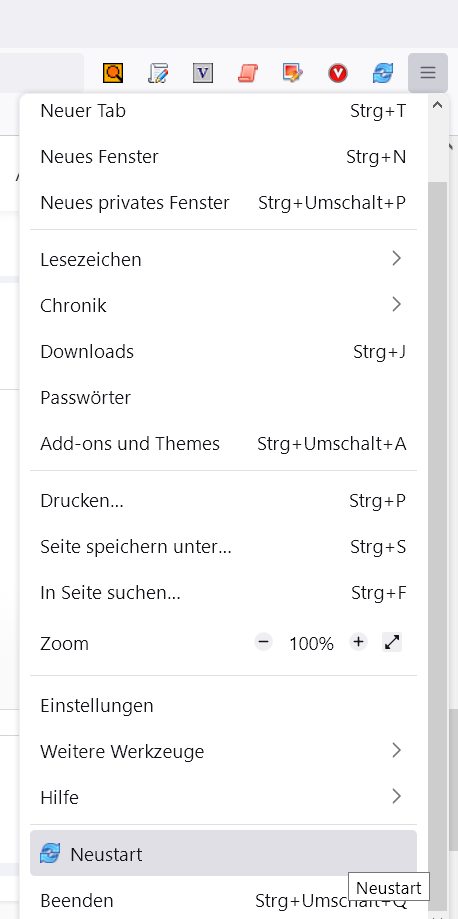

    Hallo, vielen Dank, funktioniert prima.
    Wenn auf dem Button auch die Doppelfunktion möglich wäre, wäre es perfekt.
    Dann bräuchte es den Eintrag im Menü > Datei > xxx auch nicht mehr.

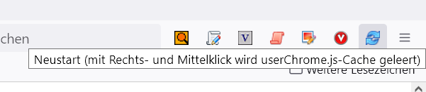

    dafür gibt es ein kleineres Script, da ist der Button nur in der Navbar.
  • Oder einen Button in der Navbar und einen im Hamburger Menü ;)
  • das habe ich auch in Anwendung.
    Die Doppelfunktion im Hamburger-Menü wäre natürlich der Hit!
    Ich habe mich daran versucht, aber als blutiger Anfänger.....

    Vielleicht habe ich mich missverständlich ausgedrückt.
    Ich meinte die Doppelfunktion nur auf dem Button im Hamburger.
    Dann bräuchte es den in der Navbar auch nicht mehr (Platz).

  • Ich meinte die Doppelfunktion nur auf dem Button im Hamburger.
    Ich bin zwar kein Fachmann, aber der cache wird damit auch gelöscht wenn du das meinst:
  • Ob der Cache auch gelöscht wird, müsste ich noch herausfinden,
    aber es gibt keine Doppelauswahl bei Hover und bei Rechtsklick keine Regung.
  • aber es gibt keine Doppelauswahl bei Hover
    Was verstehst du unter Doppelauswahl? Was soll denn außer dem Menüeintrag noch ausgewählt werden?
    mit dem Originalen Script gibt es die Auswahl:
    Linksklick = Neustart
    Rechtsklick = Neustart + Cache löschen.
    Wird bei Hover angezeigt.
    Und diese Doppelauswahl nur mit dem Button im Hamburger, wäre der Hit.

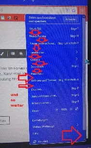

    habe es geschaft ohne zu fragen aber Dank der guten Erklärungen hier im Forum und auf Github den Restart-Button in den Menüs einzubauen. :) Jetzt hätte ich noch eine Frage.. Kann man im Hamburger-Menü die Buttons etwas näher zueinander Rücken, damit der Menü nicht allzulang ist und man nicht scrollen muss?
    Dann noch eine 2.te Frage: Kann man vor allen Buttons noch Icons einsetzen und das in allen Menüs, so wie es FuchsFan hier auf der 2.ten Seite im Beitrag
    #36 im Bild hat? :)
    Besten Dank im Voraus.
