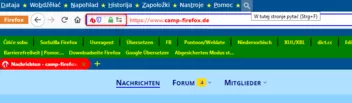

  • Hier sieht das so aus
    Und hier so.
    Nun habe ich die Datei deaktiviert, Durcheinander bleibt. Komisch nur im 78esr sind die Symbole geordnet, wie auf deinem Bild, mit Script und dem Code von Endor.
    Es passiert im 84 ja erst, wenn das Symbol erscheint, wird erlaubt in den Einstellungen, dann liegen die Symbole ja auch richtig, wie hier RE: Benachrichtigungssymbol in Urlbar bei camp-firefox.de zu sehen ist.

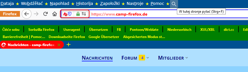

  • Ich habe diese Codes:
    Bei mir sieht das so aus:
  • Du musst dann nach einem blauen Icon wahrscheinlich suchen, evtl. ist da ein kleiner Fehler bezüglich der Abstände
    Der Fehler ist weg, wenn ich das Kontextmenu-Rechtsklick deaktiviere. Nun ist das ja ein riesenlanger Code, den ich auch noch umgestellt habe auf externe Icons. Da muss ich mal in Ruhe schauen, ob ich eventuell einen Fehler ausmachen kann. Du sprichst ja das blaue Icon an, hast du dafür den Selektor?
