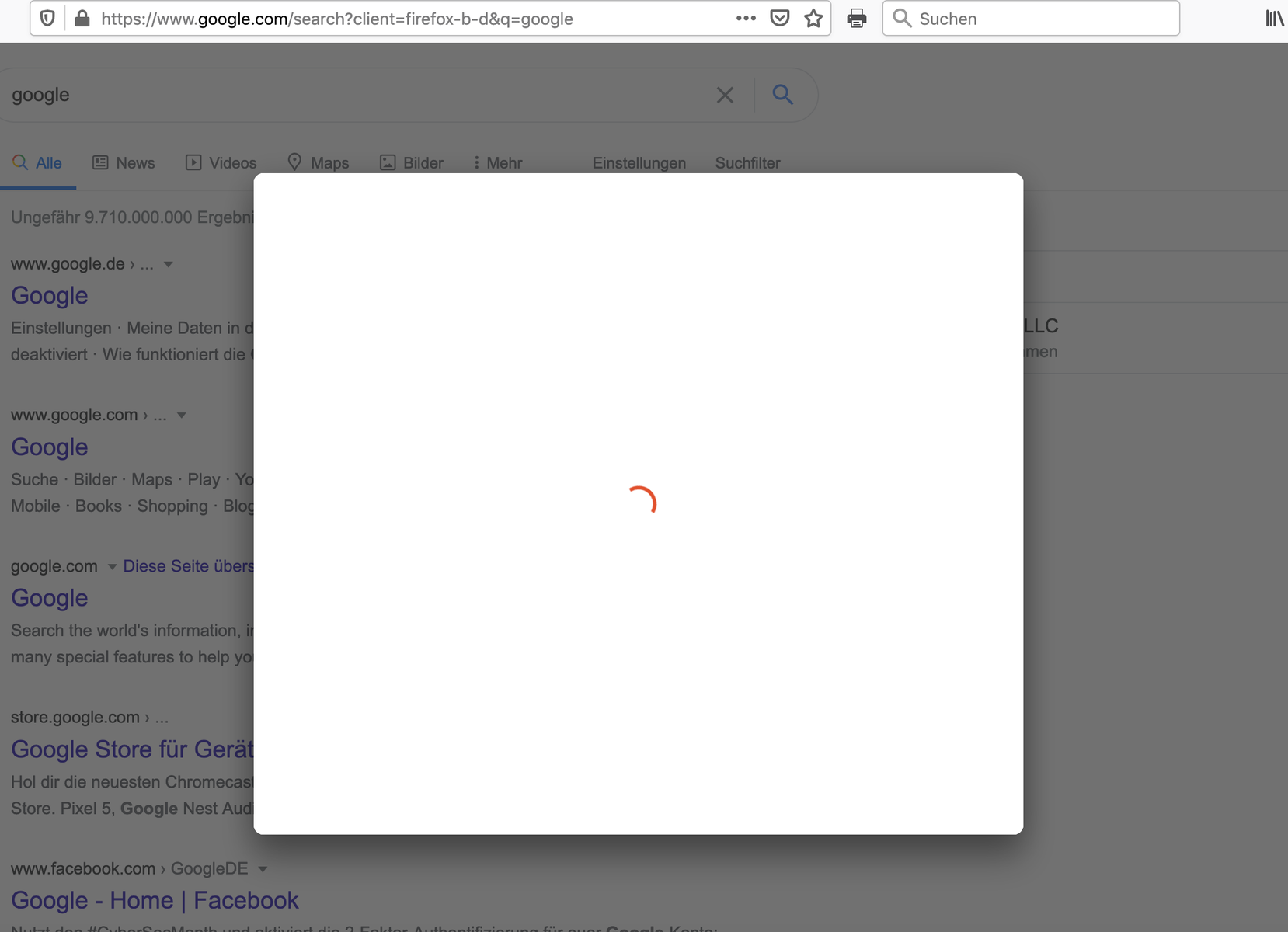

    Moinsen,
    ich habe nun auf dem zweiten Rechner das Problem, dass Firefox nach einer Migration (also Umzug von altem zu neuem Mac) bei Seiten hängt, die asynchrones Javascript verwenden (so meine Vermutung). In privaten Tabs funktioniert alles. Google-Login, LinkedIn-Login, Trello-Boards, die aktuelle Abfrage zur Zustimmung zu den Nutzungsbedingungen bei Google - alles hängt in normalen Tabs. Auf dem ersten Rechner erfolgte bei der Migration gleichzeitig ein Umzug von macOS Mojave auf macOS Catalina, auf dem zweiten, bei dem dieses Problem nun ebenfalls auftritt, bleiben wir auf Mojave. Im Screenshot unten die Google-Zustimungsabfrage - so bleibt das ganze dann.

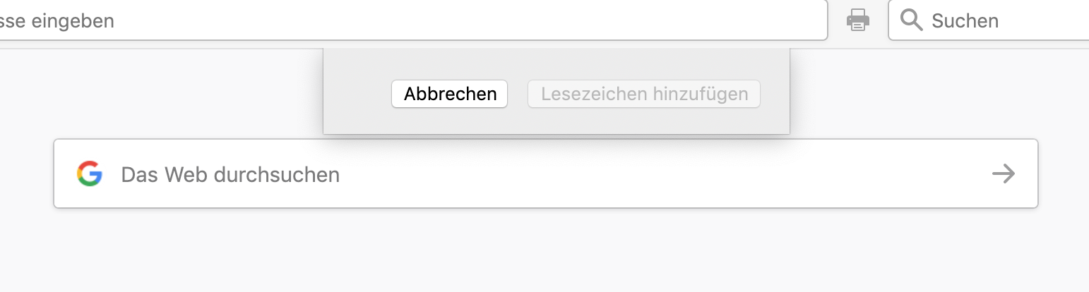

  • Die Probleme reissen nicht ab. Ich bin eben am anderen Rechner und will dort "reparieren".
    Es scheitert hier daran, dass der Dialog "Lesezeichen für alle Tabs hinzufügen..." nicht zu erkennen ist. Der obere Teil liegt im Nirvana, nur die Buttons schauen raus. Über die Tastatur ist nix zu erreichen, Auflösung am Rechner ändern, am Fenster herumzerren - hilft alles nix. Siehe Screenshot. Und es gibt hier locker 50 Tabs, mit denen gearbeitet wird (Rechner meiner Frau ;)
    Habt Ihr dazu vielleicht noch ne Idee? Ich danke Euch...

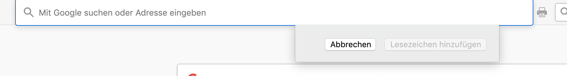

  • In deinem Screenshot fällt mir zumindest mal auf, dass die Adressleiste den Fokus hat, während dieser Dialog erscheint. Vielleicht ist das ein sogenannter edge case auf macOS, dass es dann zu diesem Problem kommt? Ich kann es leider nicht testen, da ich wie gesagt bereits macOS Big Sur nutze und dort sind die nativen Dialoge vom Betriebssystem ganz anders umgesetzt. Aber viellleicht kannst du es ja nochmal ohne Fokus auf der Adressleiste testen.
  • Du wirst das Problem bei Dir wahrscheinlich auch nicht nachvollziehen können. Auf meinem Büro-Rechner (der erste mit dem
    Problem aus diesem thread) gab es dieses Darstellungsproblem auch nicht. Das finde ich jetzt nur auf dem Mac meiner Frau.
