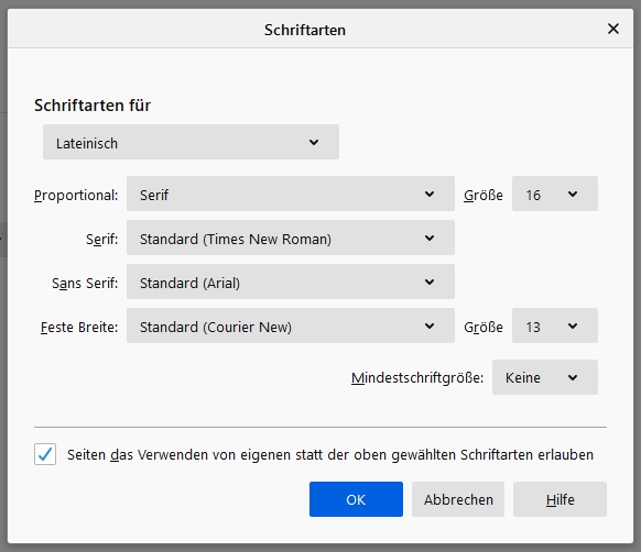

    Also wenn beides in Arial Narrow Italic dargestellt wird, hat er was in Firefox eingestellt, sei es unter
    Einstellungen > Allgemein > Sprache und Erscheinungsbild

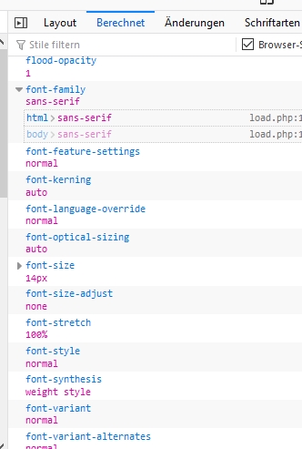

  • Das wäre aber ein sehr merkwürdige Zufall, weil wikipedia das hier verwendet
    Nö, font-style und font-family sind zwei unterschiedliche Dinge und wenn font-style nicht explizit durch die Website definiert wird (dein Code bezieht sich ausschließlich auf font-family), muss die Checkbox aktiviert werden, damit man den berechneten Wert trotzdem sieht. Abgesehen davon geht es ja erstens nicht nur um Wikipedia und zweitens ist mein Hinweis allgemeiner Natur gewesen, dass die Checkbox unter Umständen zu aktivieren ist, damit man bestimmte Eigenschaften sieht.

    Ich kann aber auch nicht sagen, welches "sans-serif" geladen wird. In Firefox steht als Auswahl für "Sans Serif" "Arial" drin. (nicht verändert). Also wenn es nicht Firefox ist (siehe oben), dann ist bei ihm Arial defekt.
    Eben getestet, "sans-serif" gegen "Arial", sieht gleich aus.

  • Viel ist da aber jetzt nicht wirklich zu sehen, "font-style" ist nicht ausklappbar:
    Das neue Windows-Update ist noch nicht installiert, in den oben erwähnten Einstellungen habe ich auch nichts verändert:

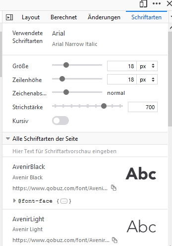

  • Zumindest sehen wir, dass die Schrift nicht via CSS an irgendeiner Stelle überschrieben wird und tatsächlich sans-serif Anwendung findet. Den Schriftarten-Reiter hattest du ja schon gefunden. Was zeigt der für eine verwendete Schriftart an? Auch hier bitte wieder wirklich beim Element, welches falsch dargestellt wird.
    Heute ist der "Fehler" wieder da, auf der Wikipedia war er kurz zu sehen und nun sehe ich ihn, auch nach mehrmaligen Reload, auf Qobuz. Wenn ich den betreffenden Abschnitt markiere zeigt das Schriftartenfenster das hier an:

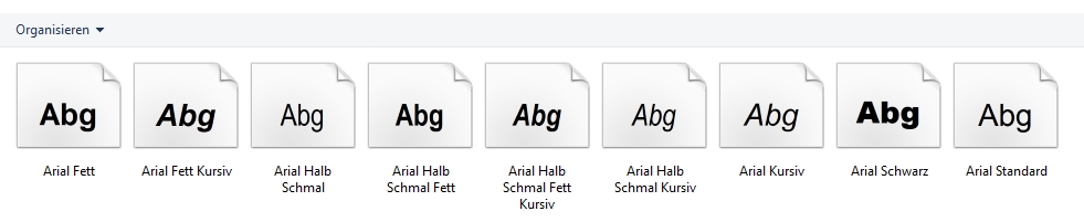

    Merowinger86 Schaue mal in der Systemsteuerung von Windows unter Schriftarten nach. Klicke dort auf Arial und schaue nach, welche Schriftschnitte es gibt.
  • OK, Arial ist korrekt in Windows installiert.
