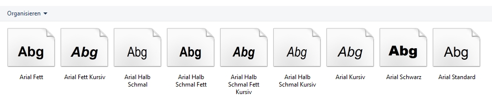

    Merowinger86 Schaue mal in der Systemsteuerung von Windows unter Schriftarten nach. Klicke dort auf Arial und schaue nach, welche Schriftschnitte es gibt.
  • OK, Arial ist korrekt in Windows installiert.
  • Es könnte auch daran liegen, wo die Schriften installiert sind, oder dass eine Software für die Verwaltung von Schriften in Verwendung ist. In solchen Fällen kam es in der Vergangenheit auch schon zu Schrift-Problemen durch die Sandbox. Aus eigener Erfahrung weiß ich außerdem, dass es für Probleme sorgt, in der Adobe Creative Cloud Schriften zu aktivieren. Wird diese oder etwas ähnliches verwendet, wäre das auch noch ein Ansatz.
