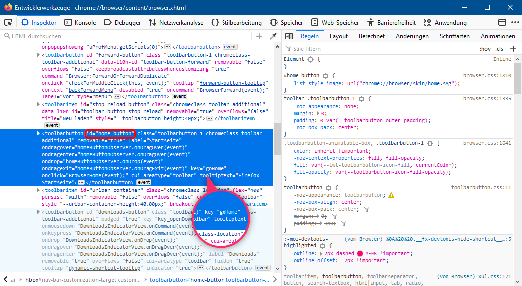

  • Home-Button haben auch tooltip
    Nö, der Home-Button hat tooltiptext.

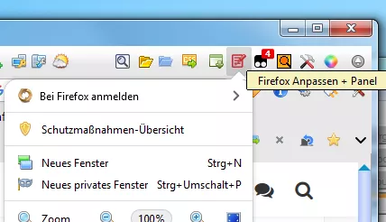

  • grisu2099 Du hast zwar deinen Beitrag gelöscht, aber hier doch noch mein Bildschirmfoto, weil ich es nun mal gemacht habe:
  • Ich habe übrigens festgestellt, dass das Attribut tooltip auch ein Sonderfall ist: Normalerweise müsste der Zugriff mit [tooltip] funktionieren, also z. B:
    toolbarbutton[tooltip] {
    Das funktioniert aber nicht, dem Attribut tooltip wird im Originalcode eine ID zugewiesen, die dann irgendwo im Originalcode auftaucht, siehe Beitrag #14. Diese muss dann auch verwendet werden. Dadurch ist es augenscheinlich nicht möglich, auf alle Tooltips zuzugreifen, die dieses Attribut verwenden.
