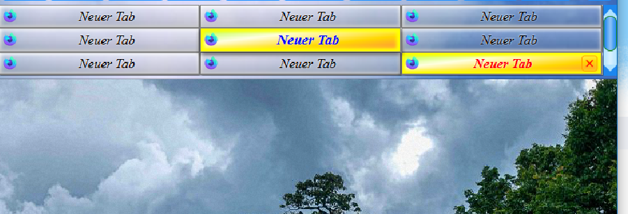

    Ja, da war ich auch überrascht, dass nur der eine Schnipsel alles richtet. Im Bild etwas Unschärfe wegen der Vergrößerung, aber auch zu erkennen, dass über das Script die Höhe der Tabs so eingestellt werden kann, damit dann z.B. die drei Reihen vollständig angezeigt werden.
