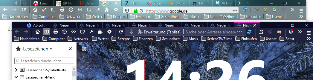

Höhe der Tabs und der Leiste darunter ändern (inklusive den Symbolen von z.B Addons)
  • Sehe gerade, dass du die Menüleiste nicht aktiviert hast, dann muss der Code nochmal geändert werden. Die Tableiste wird dann nämlich zur Titelleiste mit den entsprechen 'Fensterdekorationen' (Schließen etc.). Die verhindern auch eine minimale Größe. Kann dauern...(oder jemand anderes nimmt sich der Sache an). ;)
    Sorry, ich komme gar nicht mit, mir den code anzuschauen, ich schaffe es gerade so, den code einzufügen und zu testen, bevor eine neue Antwort kommt :D
    Aber die letzte Code-Änderung ist sowieso hinfällig, wenn du die Menüleiste nicht eingeblendet haben möchtest...
    Einmal editiert, zuletzt von BrokenHeart () aus folgendem Grund: Ein Beitrag von BrokenHeart mit diesem Beitrag zusammengefügt.
  • Das ist kein Problem, ich versuche rumzubasteln, aber ich habe ja keine Ahnung :D
    Ich habe mal etwas rumgespielt und das gemacht (link unten). Ich habe nun keinen schwarzen spalt mehr unter den tabs. Aber dafür oben :D Wenn ich gleichzeitig margin-bottom und margin-top nutze, verschieben sich nur die 3 Buttons oben rechts (schliessen, minimieren, maximieren) nach oben. Also wenn ich margin-bottom nutze, verschieben sich die 3 Buttons nach unten. Das sieht man aber nur, wenn man mit der Maus drüber fahrt, dann sieht man die transparente Umrandung, die überlappt. Das gleiche bei Margin-top, nur verschieben sich die 3 Buttons nach oben.
    Und naja, immerhin konnte ich mit der 2. ändern sehen, was #TabsToolbar ist. :) Aber ja, ich will nur die beiden Leisten eingeblendet haben, um möglichst wenig Platz zu brauchen. Sowieso danke für die Hilfe bisher!

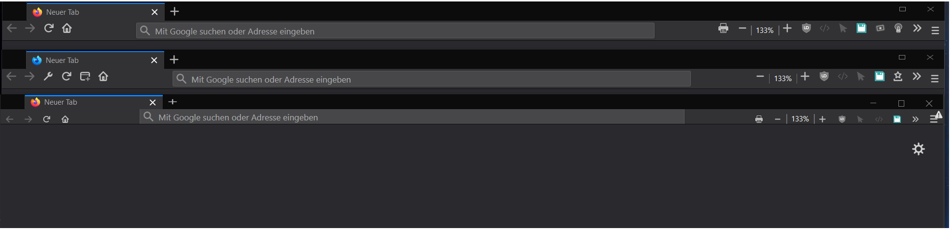

  • Ich habe es jetzt ma so hingebastelt. Was noch nicht funktioniert, ist die Symbole zu zentrieren. Das kriege ich gerade nicht hin. Aber ich bin mal müde, mache vlt. mal morgen weiter. (Ergebnis unten im Link)
    https://abload.de/img/firefoxtabdnnermache_69juk.png
  • Wie ich sehe, hast du das Problem schon fast selber gelöst.:thumbup:
    Ich habe jetzt mal eine Version zusammengebastelt, in der die Größenanpassungen bei eingeblendetem und ausgeblendetem Menü und im Fullscreenmodus (F11) funktionieren sollten. Sicher kann man einige der margin/transform-Regeln auch automatisch in Abhängigkeit der Toolbar-Höhen berechnen lassen, aber das war mir jetzt zu viel Arbeit...also ist bei den Werten Nachjustieren in Handarbeit angesagt.
    :!:Die alten Codes bitte nicht mehr verwenden. Da gab es Seiteneffekte in den Dropout-Menüs (verfluchtes 'Shadow-DOM' ;)).
  • Noch mal tausend Dank für die Hilfe :)
    Mal eine Zwischenfrage: Wie findest du heraus, wie die Bezeichnungen für die jeweiligen Symbole, Leisten usw. sind? Wie kriegst du da die Namen heraus?
    Also deinen aktuellsten code habe ich ausprobiert, leider funktioniert das gar nicht bei mir (es ändert nichts). Ich muss schon die Werte ganz am Anfang bei :root verändern, oder? Das funktioniert bei mir nicht. Das einzige, was funktioniert, ist folgendes (also alles, was nicht mit :root zu tun hat).:
    .titlebar-button
        transform: translateY(-3px) scale(1,0.8);
    Ich weiss nicht, warum das so ist.
    Aber ich konnte daraus noch 2 Dinge in meine vorherige Bastelei einfügen. Damit kann ich immerhin die Symbole in der Navigationsleiste zentrieren (zumindest bis auf 2 Symbole, die wollen nicht).
    Ich habe mal zur Veranschaulichung die Symbole in der Navigationsleiste stark verkleinert und zentriert. Dabei sieht man dann deutlich, dass das Symbol für den Webseitenzoom und das Symbol mit den 3 Strichen weder in der Grösse noch in der Position geändert werden (das ist mir vorher gar nie aufgefallen). Gibt es für die eigene Bezeichnungen?
    https://abload.de/img/firefoxtabdnnermache_udk3x.png
    Ich lasse das sonst mal so. Du hast mir schon genug geholfen :D Und bei mir funktioniert das ja mehr oder weniger.

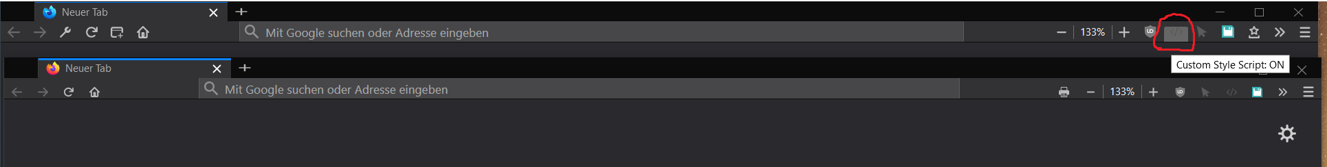

  • Also mit diesem code sieht es von aussen ziemlich sauber aus, nur wenn ich mit der Maus über die Symbole drüber fahre, dann sind die transparenten Boxen völlig verschoben (nur bei den Addon-Symbolen). Wobei im 2. Profil meiner beta siehts wieder völlig anders aus, als auf der developer. Das 1. Profil von der Beta und die developer sahen bis jetzt immer gleich aus mit gleichem code. Das 2- Profil auf der Beta funktioniert anscheinend immer unterschiedlich. Ich nutze dieses Profil selten, also kann es sein, dass da was anders ist. Ich weiss aber nicht was das sein soll.
    Edit: Und es sind alle auf der neuesten Version laut "über Firefox"
    Edit 2: Also beim 2. Profil von meiner beta funktioniert auch der ursprüngliche code aus reddit vom 1. Post.
    Edit3: Ah im code stehen noch alle Notizen für mich mit drin :D
    milupo Ja, ich habe alle auf true. Gerade vorhin geprüft. Keine Ahnung was das ist. Siehe auchdas Bild hier, da habe ich den Code von oben bei beiden Profilen verwendet und trotzdem sind sie unterschiedlich.
    4 Mal editiert, zuletzt von sotnu ()
  • Also dein Code aus Beitrag #39 stimmt aber nicht mit dem von BrokenHeart aus Beitrag #24 überein. Den oberen Abstand von -8px hast du zusätzlich zum Selektor #nav-bar hinzugefügt. Das verschiebt natürlich die ganze Navigationsleiste.
