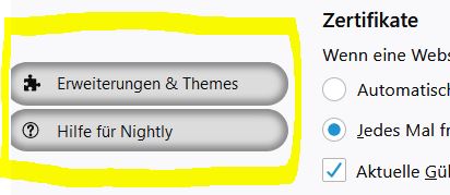

Auf about:preferences#privacy Einträge ausblenden...
Boersenfeger -
14. März 2020 um 17:14 -
Done, wenn auch erst nach einem Neustart.
Vielen Dank!

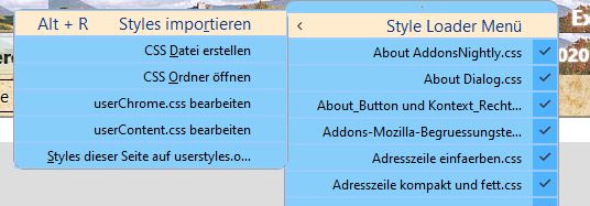

Jede CSS-Änderung wird erst nach einem Neustart wirksam.
Nö, die meisten nach dem Cache löschen... Wobei hier ja die Oberfläche vom Firefox verändert wird... dann hast du recht... für die ggf. Mitlesenden sicher interessant!
Boersenfeger du verwendest Doch das Script usercssloader.uc.js
zum laden der CSS Codes soviel ich weiß.
Da genügt es doch wenn Du mit Mittelklick den entsprechenden CSS Code
deaktivierst und wieder aktivierst. Neustart braucht es hier diesbezüglich wirklich nur selten.
Endor -
Wie gesagt Mittelklick auf den entsprechenden Eintrag in der Code Liste
unter Style Loader Menü machen. Einmal deaktiviert den Style, beim zweitenmal wird er wieder aktiviert. Du kannst Das auch am verschwinden und
wieder auftauchen des schwarzen Hakens erkennen.
Hier funktioniert es jedenfalls. Alt + R oder Mittelklick auf die Schaltfläche
funktionieren dagegen nicht immer.
Mfg.Endor
Ich klicke links auf " Styles importieren ". Das funktioniert bei Änderungen der Codes, die in die userChrome.css gehören. Bei Änderungen der Codes für die userContent.css, wie in diesem Falle, bedarf es eines Neustarts. Da werde ich beim nächsten Mal den Mittelklick versuchen. Alt + R startet hier die RADEON-Software...
Ok. Gib Bescheid ob es funktioniert.
