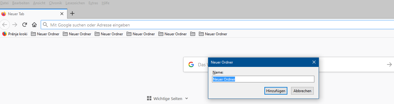

Ich hab zwischen die Lesezeichen mit Rechtskklick einen neuen Ordner erstellt und dann ohne was zu ändern gleich auf OK geklickt, da hat sich nichts getan. Habe auch die URL dieser Seite ausgeschnitten und als Lesezeichen einzufügt, ohne Ergebnis.

Da stimmt etwas dann nicht
Starte den Firefox bitte mal im abges. Modus.
Kannst du dann ein neues Lesezeichen/Ordner erstellen?
Versuch es bitte mal damit: Firefox im Abgesicherten Modus starten
Über: Hilfe..Mit deaktivierten Add-ons neu starten ...
oder die Umschalttaste gedrückt halten und den Firefox starten. -

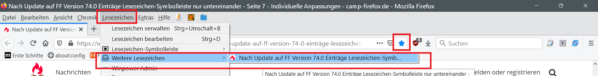

Ich habe gerade gemerkt, dass Seite 6 von diesem Threat (hatte Ich vorhin zwischen den Lesezeichen eingefügt) zu den Lesezeichen hinzugefügt wurde (hat jetzt einen blauen Stern in der Adressleiste) nur sieht man das Lesezeichen nicht.
habe Ich überhaupt keine Lesezeichen
Du musst die Leiste dann erst wieder aktivieren.
Rechtsklick in den leeren Bereich der Tableiste....Haken setzen bei Lesezeichen-Symbolleiste
Das befindet sich unter:
Lesezeichen..Weitere Lesezeichen
Du solltest ja auch auf die Lesezeichenleiste mit der rechten Maustaste klicken und nicht auf den Stern. Aber selbst, wenn du auf den Stern klickst, kannst du in dem erscheinenden Fenster die Lesezeichen-Symbolleiste noch auswählen. Wie Andreas im vorigen Beitrag schrieb, ist der Ordner „Weitere Lesezeichen“ der Ordner, wo die Lesezeichen standardmäßig abgelegt werden. Die siehst du nur über die Bibliothek oder die Sidebar.

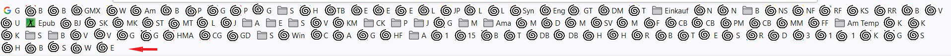

Da habe ich eine Zeile mit dem Symbol am Ende um die weiteren in einer fortlaufenden Liste anzuzeigen (ganz am Ende waren auch die neu erstellten Ordner).
Habe als Test ein paar vorgereiht, diese werden jetzt angezeigt dafür aber die die am Schluss der 2. Reihe waren nicht mehr (die Anzahl der angezeigten ist gleichgeblieben).
@milupo hab ja auch nicht drauf gecklickt (sondern per Rechtsklick eingefügt), ist mir nur wie gesagt beim Firefox Neustart aufgefallen dass er jetzt aktiviert ist.
Die werden dir aber alle nicht in der Lesezeichensymbolleiste angezeigt, wenn du den Code benutzt und Firefox im normalen Modus benutzt!?
Genau, da hört es wie im Bild oben nach ein paar Symbolen in der 2. Reihe auf und alles neu eingefügte wir mir nur im Abgesicherten Modus ganz zum Schluss angezeigt.

Habe gerade nochmal etwas rumexperimentiert und herausgefunden, dass es scheinbar eine Maximale Anzahl an Lesezeichen/ Symbolen bei Verwendung von diesem Code (Post #90) gibt.
Habe die Namen der Ordner verlängert und die 2. Zeile wurde länger, dann hab Ich den Ordnern nur jeweils einen Buchstaben gegeben und die Reihe wurde kürzer. (siehe Bilder unten)
Von der Anzahl der angezeigten Lesezeichen hat sich in beiden Fällen im Vergleich zu vorhin (Bild Post #115) nichts geändert.
Mein Problem bezieht sich darauf. Es scheint wirklich eine Begrenzung zu geben? Ich verwende den Code aus #23. Soweit funktioniert das auch. Allerdings werden damit nicht mehr alle Tabs in der mehrzeiligen Tabreihe angezeigt. Bei mir hört es dann am Anfang der 4. Reihe auf. Dementsprechend werden neu abgelegte Tabs in der mehrzeiligen Tabreihe dann auch nicht mehr angezeigt. Die Speicherung an sich funktioniert aber, in der Menü-Lesezeichen-Lesezeichensymbolleiste werden alle Tabs korrekt angezeigt, auch die neu abgelegten. (meine Menü-Lesezeichen-weitere Lesezeichenleiste ist leer)
Wenn ich nun den Code verändere:
#PersonalToolbar toolbarbutton {
min-height: 15px !important;
max-height: 15px !important;
dann zeigt er mir wieder alle Tabs in der mehrzeiligen Tabreihe an, auch neu hinzugefügte.
Allerdings würde ich gerne wieder die Tab-Benennung auf 20px haben. Dann allerdings macht er irgendwann Schluss.
Es scheint also irgendeine Begrenzung vorzuliegen??? Könnt ihr da helfen.

Alle verfremdeten Icons sind Seiten.Was bei dir anders ist: du hast viele Ordner abgelegt samt Beschriftung um zu zeigen, dass der Platz nicht begrenzt ist und viele Zeilen generiert werden können. Mengenmäßig ist das aber wenig. Der Unterschied: ich hab extrem viele Seiten abgelegt, mit meist nur einem Buchstaben/ Zahl benannt und komm auf ~100 Lesezeichen.
Und trotz dessen, das der Code den entsprechenden Platz bieten sollte, hört der Firefox in der mehrzeiligen Lesezeichen-Symbolleiste irgendwann auf, die letzten Lesezeichen anzuzeigen. Wenn ich neue Lesezeichen ablegen wollte, wurden die in der mehrzeiligen Leiste auch nicht mehr angezeigt, obwohl sie vollständig in der Menüzeile unter Lesezeichen und dann Lesezeichensymbolleiste angezeigt werden.
Meine erste Vermutung war also, das die Anzahl/ Menge an Lesezeichen begrenzt ist. Das kann es aber aber nicht sein, weil wenn ich die "Größe/ Höhe" im Code (Original 20px) reduziere (bspw. 15px), werden alle Lesezeichen angezeigt.
In Screenshot 1 habe ich die Größe/Höhe im Code auf 15px verringert, es werden alle Lesezeichen angezeigt und auch neu hinzugefügte Lesezeichen werden in der mehrzeiligen Lesezeichen Symbolleiste dargestellt.
Spoiler anzeigen
In Screenshot 2 habe ich im Code die Göße/Höhe 20px genommen (so hätte ich es gern und so habt ihr es vermutlich auch alle).
Aber dann hört er am Ende auf die Lesezeichen, die noch da wären, anzuzeigen.
Beide Screenshots sind also identisch was die Lesezeichen angeht, da habe ich nichts verändert. Nur die Größe/Höhe im Code ist verändert worden.
