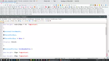

    Meine erste Vermutung war also, das die Anzahl/ Menge an Lesezeichen begrenzt ist. Das kann es aber aber nicht sein, weil wenn ich die "Größe/ Höhe" im Code (Original 20px) reduziere (bspw. 15px), werden alle Lesezeichen angezeigt.
    In Screenshot 1 habe ich die Größe/Höhe im Code auf 15px verringert, es werden alle Lesezeichen angezeigt und auch neu hinzugefügte Lesezeichen werden in der mehrzeiligen Lesezeichen Symbolleiste dargestellt.
    Spoiler anzeigen
    #PersonalToolbar toolbarbutton {
    min-height: 15px !important;
    max-height: 15px !important;
    bitte auf das Ende achten
    In Screenshot 2 habe ich im Code die Göße/Höhe 20px genommen (so hätte ich es gern und so habt ihr es vermutlich auch alle).
    Aber dann hört er am Ende auf die Lesezeichen, die noch da wären, anzuzeigen.
    Beide Screenshots sind also identisch was die Lesezeichen angeht, da habe ich nichts verändert. Nur die Größe/Höhe im Code ist verändert worden.

    Habe gerade nochmal etwas rumexperimentiert und herausgefunden, dass es scheinbar eine Maximale Anzahl an Lesezeichen/ Symbolen bei Verwendung von diesem Code (Post #90) gibt.
    Mein Problem bezieht sich darauf. Es scheint wirklich eine Begrenzung zu geben? Ich verwende den Code aus #23. Soweit funktioniert das auch. Allerdings werden damit nicht mehr alle Tabs in der mehrzeiligen Tabreihe angezeigt. Bei mir hört es dann am Anfang der 4. Reihe auf. Dementsprechend werden neu abgelegte Tabs in der mehrzeiligen Tabreihe dann auch nicht mehr angezeigt. Die Speicherung an sich funktioniert aber, in der Menü-Lesezeichen-Lesezeichensymbolleiste werden alle Tabs korrekt angezeigt, auch die neu abgelegten. (meine Menü-Lesezeichen-weitere Lesezeichenleiste ist leer)
    Wenn ich nun den Code verändere:
    dann zeigt er mir wieder alle Tabs in der mehrzeiligen Tabreihe an, auch neu hinzugefügte.
    Allerdings würde ich gerne wieder die Tab-Benennung auf 20px haben. Dann allerdings macht er irgendwann Schluss.
    Es scheint also irgendeine Begrenzung vorzuliegen??? Könnt ihr da helfen.

    Mit 15px
    Mit 20px
