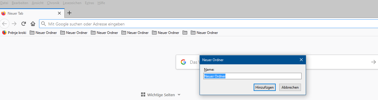

  • Ich hab zwischen die Lesezeichen mit Rechtskklick einen neuen Ordner erstellt und dann ohne was zu ändern gleich auf OK geklickt, da hat sich nichts getan. Habe auch die URL dieser Seite ausgeschnitten und als Lesezeichen einzufügt, ohne Ergebnis.
  • Da gibt es kein OK, sondern Hinzufügen. :/
  • @milupo Ja, meinte Hinzufügen meinte Ich sry

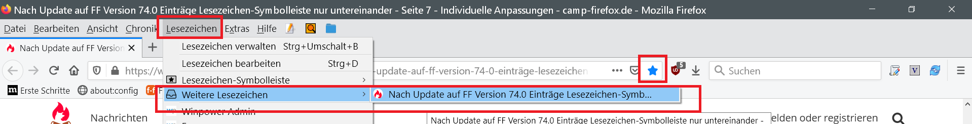

    Ich habe gerade gemerkt, dass Seite 6 von diesem Threat (hatte Ich vorhin zwischen den Lesezeichen eingefügt) zu den Lesezeichen hinzugefügt wurde (hat jetzt einen blauen Stern in der Adressleiste) nur sieht man das Lesezeichen nicht.
  • Ich habe gerade gemerkt, dass Seite 6 von diesem Threat (hatte Ich vorhin zwischen den Lesezeichen eingefügt) zu den Lesezeichen hinzugefügt wurde (hat jetzt einen blauen Stern in der Adressleiste) nur sieht man das Lesezeichen nicht.
    Du solltest ja auch auf die Lesezeichenleiste mit der rechten Maustaste klicken und nicht auf den Stern. Aber selbst, wenn du auf den Stern klickst, kannst du in dem erscheinenden Fenster die Lesezeichen-Symbolleiste noch auswählen. Wie Andreas im vorigen Beitrag schrieb, ist der Ordner „Weitere Lesezeichen“ der Ordner, wo die Lesezeichen standardmäßig abgelegt werden. Die siehst du nur über die Bibliothek oder die Sidebar.

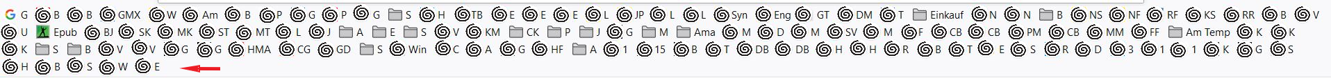

  • Habs gerade nochmal im Abgesicherten Modus probiert.
    Da habe ich eine Zeile mit dem Symbol am Ende um die weiteren in einer fortlaufenden Liste anzuzeigen (ganz am Ende waren auch die neu erstellten Ordner).
    Habe als Test ein paar vorgereiht, diese werden jetzt angezeigt dafür aber die die am Schluss der 2. Reihe waren nicht mehr (die Anzahl der angezeigten ist gleichgeblieben).
    @milupo hab ja auch nicht drauf gecklickt (sondern per Rechtsklick eingefügt), ist mir nur wie gesagt beim Firefox Neustart aufgefallen dass er jetzt aktiviert ist.
  • Genau, da hört es wie im Bild oben nach ein paar Symbolen in der 2. Reihe auf und alles neu eingefügte wir mir nur im Abgesicherten Modus ganz zum Schluss angezeigt.
    Ich glaub am Besten ist wenn Ichs erstmal so lasse und im Abgesicherten Modus die nicht mehr anzeigbaren Lesezeichen in die Ordner aufteile die Ich habe.

    Habe gerade nochmal etwas rumexperimentiert und herausgefunden, dass es scheinbar eine Maximale Anzahl an Lesezeichen/ Symbolen bei Verwendung von diesem Code (Post #90) gibt.
    Habe die Namen der Ordner verlängert und die 2. Zeile wurde länger, dann hab Ich den Ordnern nur jeweils einen Buchstaben gegeben und die Reihe wurde kürzer. (siehe Bilder unten)
    Von der Anzahl der angezeigten Lesezeichen hat sich in beiden Fällen im Vergleich zu vorhin (Bild Post #115) nichts geändert.

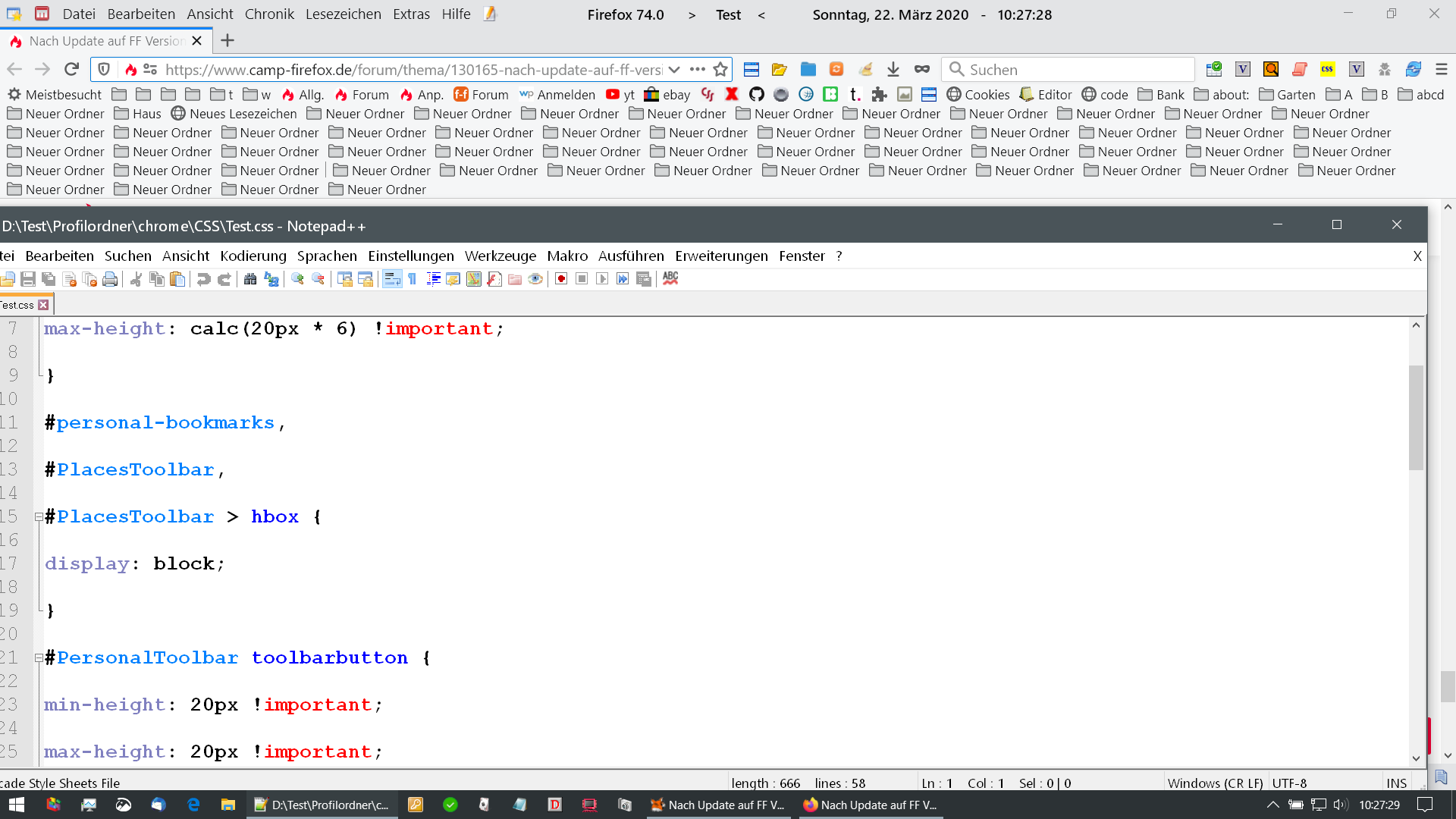

    Du schreibst von:
    Tabs in der mehrzeiligen Tabreihe
    In diesem Thread geht es aber um eine mehrzeilige Lesezeichen-Symbolleiste.
    Auf deinem Screenshot sind deine Lesezeichen wie ich mal vermute.
    Womit hast du die Icons/toolbarbutton erstellt dafür?
    Hier sieht das mit dem Code so aus:
    Und da werden 6 Reihen angezeigt. Die kann ich auch beliebig erweitern ohne Begrenzung.
