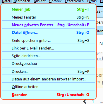

    Das mag ja sein, wenn du das so hinterfragst. Aber alle jetzt folgenden Codes habe ich installiert, und auf dem Bild kannst du einen Teil davon einsehen. Frag mich bitte nicht, warum das so ist. Mit dem Code für "Neues fenster" war es ursprünglich auch so, aber der wollte nicht mehr.

  • Da wirkt nur label, #menuitem wirkt gar nicht, die ID gibt es nicht. Aber label reicht hier. Es sei denn, es gibt mehrere Vorkommen von label mit dem Wert Add-ons, dann ist das nicht mehr eindeutig. Wirken tut es trotzdem.
    Was du schreiben kannst ist:
    menuitem[label="Add-ons]
    So ist die richtige Schreibweise: Es handelt sich um einen Menüeintrag, der das Attribut label mit dem Wert "Add-ons" hat.

  • Ich habe eben mal nachgesehen: Der Eintrag Add-ons im Hamburger-Menü hat ebenfalls label="Add-ons" ist aber kein menuitem, sondern ein toolbarbutton. Bei dir müsste der ebenfalls eingefärbt sein, da nur das label-Attribut wirkt und das hat hier den gleichen Wert, ist also nicht mehr eindeutig.

    Was soll das? Jetzt machst du den gleichen Unsinn wieder und erklärst label zur ID. Weg damit. Der richtige Eintrag muss menuitem[label="Datei öffnen...] lauten.
