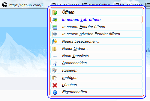

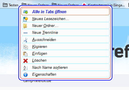

    Diesen Code z.B. von hier RE: Hintergrundfarbe der Menüs/Lesezeichen/Kontextmenü - mit Hover-Effekt habe ich ja in Gebrauch. Zusätzlich noch die Codes von Endor für die Icons. (https://github.com/Endor8/CSS/tre…Men%C3%BCleiste).

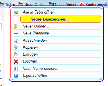

    Jetzt das Problem, es vertragen sich einige Codes nicht, wenn sie zusammen verwendet werden. Weil in meinem und auch in dem von Endor der Hover-Effekt mit eingebaut ist (ständiges Flackern beim Überfahren mit der Maus). Nun habe ich aus dem Code für die betreffenden Kontextmenüs die Hover-Bestandteile gelöscht. Damit ist das Flackern weg, und es wird aus meinem Code auch die fette blaue Schrift angezeigt, aber es fehl natürlich der Hintergrund . Das betrifft die Kontextmenüs aus der Lesezeichen-Symbolleiste für Ordner und einzelne Lezezeichen (siehe Bilder).
    Wie kann ich diese direkt ansprechen, und damit den Hover-Effekt erzielen, ohne das es zu gegenseitigen Behinderungen kommt?

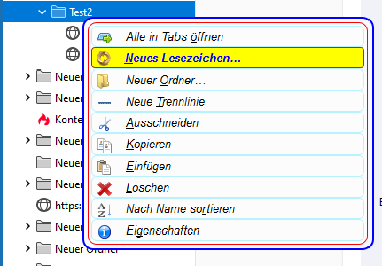

    Dazu noch eine Sache, bei Hover sind ja bei Endor auch immer die Icon mit eingebunden, das ist ja jetzt nicht der Fall.
    Nun habe ich gedacht (nun muss ich schmunzeln:/), wenn ich die Zeile einkürze, dass das Icon trotzdem zu sehen ist. Nichts da.
    Der Code:
    #placesContext > menuitem:hover{
           margin-left: 30px !important;
           padding: 1px !important;
           background:yellow!important;
    Das Bild dazu:
    Hast du noch eine Idee?:rolleyes:
    Grüße vom FuchsFan

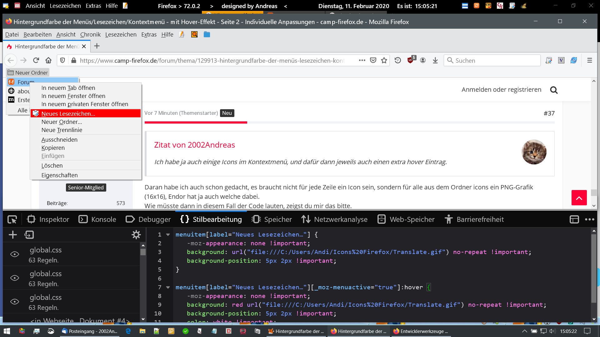

  • Ich habe ja auch einige Icons im Kontextmenü, und dafür dann jeweils auch einen extra hover Eintrag.
    Daran habe ich auch schon gedacht, es braucht nicht für jede Zeile ein Icon sein, sondern für alle aus dem Ordner icons ein PNG-Grafik (16x16), Endor hat ja auch welche dabei.
    Wie müsste dann in diesem Fall der Code lauten, zeigst du mir das bitte.
    Grüße vom FuchsFan
  • Nur als Beispiel.
