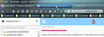

FocusLastSelectedTabKlick.uc.js will nicht mehr
    72.0.1
    Win 10
    Hi Leute...
    wenn ich viele Tabs offen habe und wechsle auf nen anderen Tab...musste ich dann nur im Tab, zu dem ich gewechselt bin, auf den Tabreiter klicken und bin dann automatisch wieder zurück gesprungen zu dem Tab, von dem ich kam. Also es wurde der Fokus auf den zuletzt selektierten Tab gelegt, von dem ich kam. X/:) Dazu hatte ich folgendes Script:
