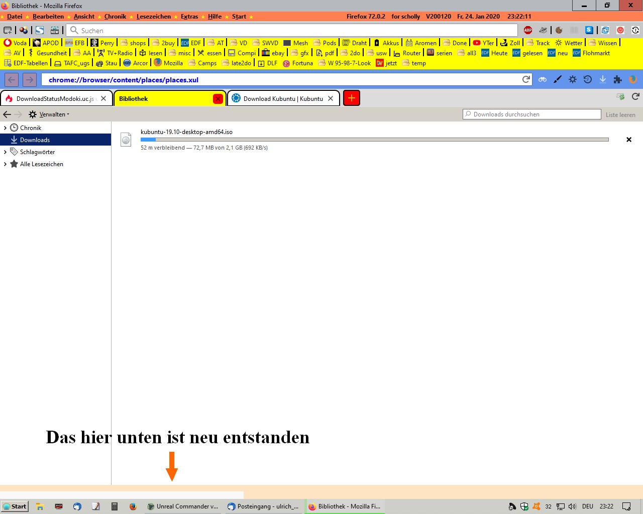

  • harff182 Stelle mal ein Bildschirmfoto ein. Es gibt auch Leisten, die werden nur angezeigt, wenn sie Inhalt haben, die Lesezeichenleiste zum Beispiel.
  • seis drum....
    Das ist aber nur die Downloadleiste. Dort müsste dein Download-Status erscheinen, wenn du etwas herunterlädst. Gedacht ist alles so: Boersenfeger wollte, dass die Downloadleiste und untere Statusleiste/Symbolleiste, die du vielleicht ursprünglich gar nicht hast, auf einer Leiste erscheint. Außerdem soll alles rechts in der Leiste angezeigt werden. Du brauchst dazu die zwei Skripte und die CSS-Datei aus Beitrag #40 von BrokenHeart.
    Übrigens, ich habe ja noch die "echte Statusleiste". Dachte ich. Diese Leiste ist jetzt bis auf ein einziges Symbol leer, das ich zum Test dorthin geschoben habe. Sie hat die Reihenfolge mit der unteren Symbolleiste (gelb) getauscht, die jetzt darunter ist und vorher über der blauen Leiste war. Die URL-Anzeige ist jetzt ebenfalls in der gelben Leiste und nicht mehr in der blauen Leiste. Außerdem wirkt die Textfarbe aus dem Skript, das die blaue Leiste erzeugt, auf den Text in der gelben Leiste.
    Das Skript für die blaue Leiste heißt RevertAddonBarStatusBar.uc.js.

  • Anscheinend benutzt du jetzt zwei Skripte für die Statusleiste?! Eigentlich ist das ganze nur für eine Statusbar gedacht:/
    Du solltest vielleicht dann mal schauen, ob die gleichen IDs verwendet werden. Ansonsten kann ich nur was dazu sagen, wenn du den Code für 'RevertAddonBarStatusBar.uc.js' hier mal reinstellst...

  • Ich habe den Fehler für die leere Downloadleiste gefunden. Ganz einfach: In Zeile 92 des Skriptes DownloadsStatusModoki.uc.jsmuss in Fx 72 noch die Endung .xul in (chrome://browser/content/downloads/contentAreaDownloadsView.xul) stehen. Erst ab Fx 73 gilt .xhtml.
    harff182 Ersetze bitte in Zeile 92 des Skriptes DownloadsStatusModoki.uc.js xhtml durch xul.
    Super, vielen Dank:thumbup:
    Ich hatte es bis jetzt überhaupt nur in der Nightly Version getestet. Dann streiche ich die Ergänzung in #40 wieder raus und verweise auf deinen Hinweis.
