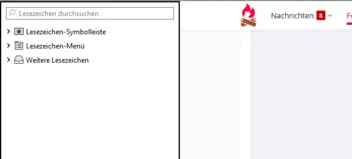

    Wie gesagt setze ich in Zeile 34 'Position' auf relative wird die Box auch entsprechend angepaßt nur daß dann ein schwarzer Kasten im linken Bereich auftaucht. Zudem verschiebt sich der Seiteninhalt etwas nach rechts beim öffnen der Sidebar.
    sidebar ausgeblendet -------------------------- sidebar eingeblendet
    Die Funktion des alten Scriptes (das obere) hat mir immer gut gepaßt.
    Vielleicht kann mir jemand erklären warum das nicht mehr funktioniert und wie ichs wieder hinkriegen kann?

  • Also eine perfekte Lösung habe ich nicht. Ich habe jetzt etwas 'rumgebastelt' und wenn dir hauptsächlich das 'obere Alignment' wichtig ist, dann könntest du diesen CSS-Code versuchen:
    Zu beachten ist, dass die Höhe absolut gesetzt wird und somit auch über den unteren Fensterrand reichen kann. Das ganze ist mehr oder weniger mit einem Menu-Popup zu vergleichen. Deswegen habe ich auch einen extra Rahmen vorgesehen.

  • Bitte nochmal testen:
    Kleine Unschönheit noch: beim Umschalten von z.B.: Lesezeichen auf Chronik usw. verschwindet die Sidebar und man muss wieder an den Rand. Aber die Funktion wird richtig ausgeführt...
