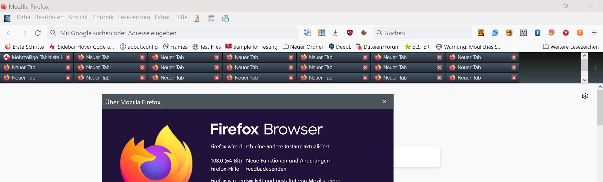

    mir hat es nach nem Update die komplette Ansicht zerhauen. Die oberste Zeile Tabs ist gar nicht mehr zu sehen, genau wie die Menüleiste. Hat noch jemand das Problem?
    Ja, das Problem mit der Version FF108 ist mir bekannt. Ich versuche, falls ich Zeit finde, heute Abend mal eine vernünftige, sprich dauerhafte Lösung zu erstellen. Bis dahin kann ich nur als vorläufigen Workaround vorschlagen, die Titelleiste einzublenden (über "Symbolleiste anpassen") oder die Tableiste (über die User-Settings im Skript) an eine andere Postion zu verschieben.

  • Ich habe soeben im Startbeitrag ein neues Update für FF108 eingefügt, welches die Probleme mit der Menüleiste beheben sollte. Das Ein- und Ausschalten der Menüleiste funktioniert jetzt bei allen horizontalen Anordnungen der Tableiste, mit und ohne eingeschalteter Titelleiste.
    HoOpz :
    Falls es immer noch zu Darstellungsfehlern kommen sollte, dann bitte zuerst die eigenen 'userChrome.css'-Änderungen überprüfen!

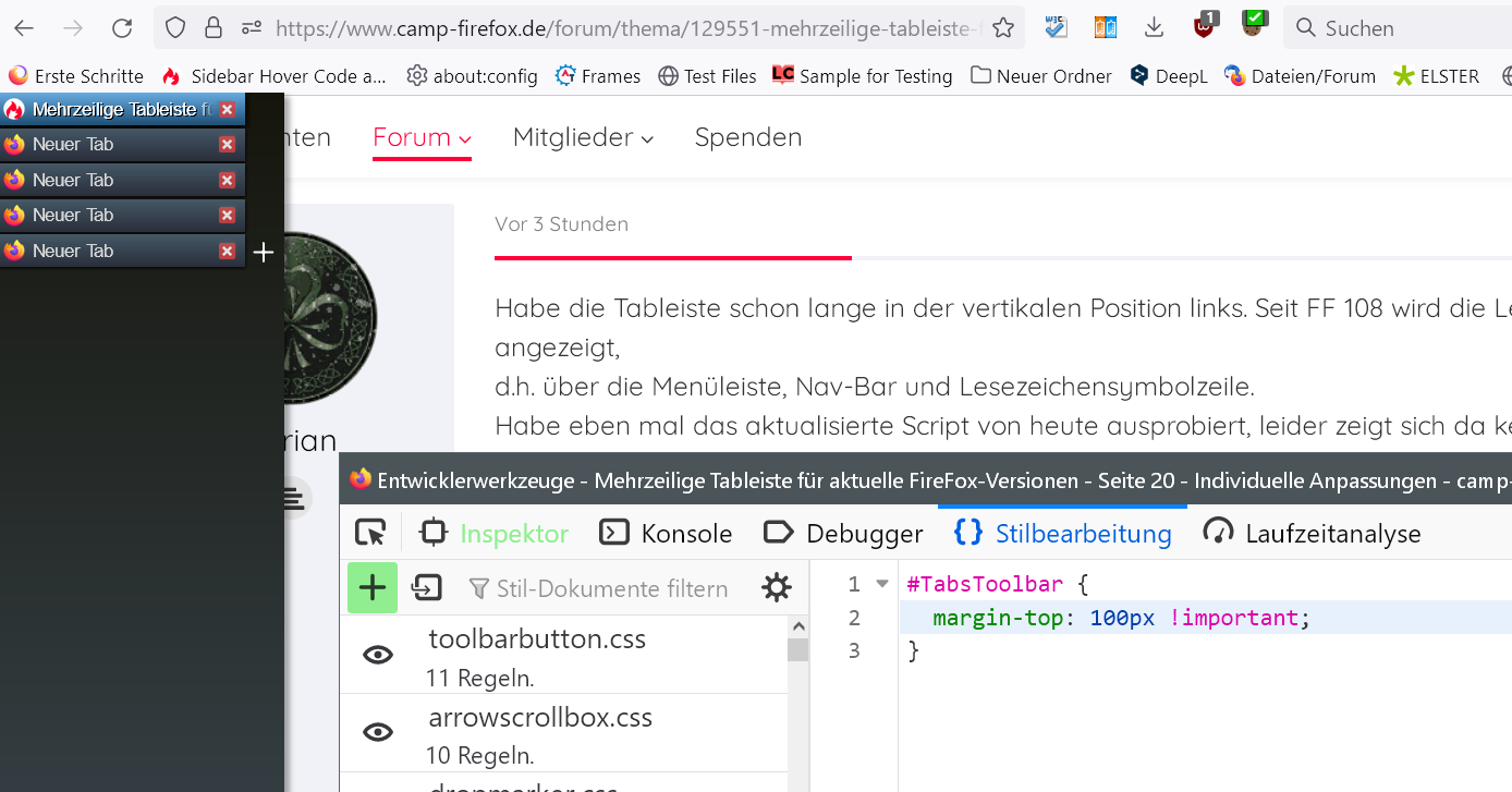

  • Habe die Tableiste schon lange in der vertikalen Position links. Seit FF 108 wird die Leiste komplett bis oben angezeigt,
    d.h. über die Menüleiste, Nav-Bar und Lesezeichensymbolzeile.
    Habe eben mal das aktualisierte Script von heute ausprobiert, leider zeigt sich da keine Veränderung. Habe auch keine eigenen 'userChrome.css' Anweisungen für die Leiste.
    Gibt es eine Möglichkeit die Leiste wieder an den richtigen Ort zu bekommen?

  • die Leiste wieder an den richtigen Ort zu bekommen?
    Bis es mal im Skript angepasst wird ein Workaround für die userChrome.css:
    #TabsToolbar {
      margin-top: 100px !important;
    Den Wert musst/kannst du dir ja noch anpassen wenn nötig.

  • Bis es mal im Skript angepasst wird ein Workaround für die userChrome.css:
    Vielen Dank für deine Unterstützung, 2002Andreas! :thumbup:, das hatte ich mir als "Workaround" auch erst mal überlegt... :)
    Mittlerweile habe ich eine "Skript"-Lösung gefunden, bei der die Positionswerte wieder automatisch gesetzt werden.
    Skript habe ich im Startbeitrag upgedatet. Bitte mal testen...
