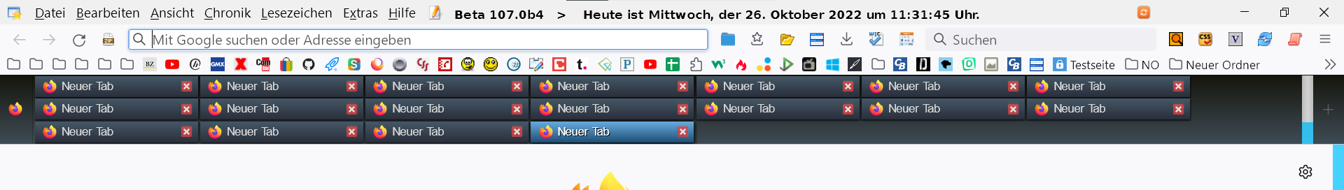

  • Hallo
    Firefox 107.0.b5 64 bit unter Windows 10 Enterprise 64 bit
    Ich hätte ein kleines Problem mit dem Script. Seit V 107 werden mir immer leere Tabzeilen angezeigt.
    Beispiel:
    var nTabLines = 2 - keine leere Tabzeile
    var nTabLines = 3 - eine leere Tabzeile
    var nTabLines = 4 - zwei leere Tabzeilen
    Vor der V 107 hatte ich nie leere Tabzeilen. Vielleicht könnte mir jemand einen Tipp geben.
