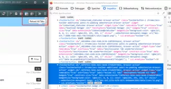

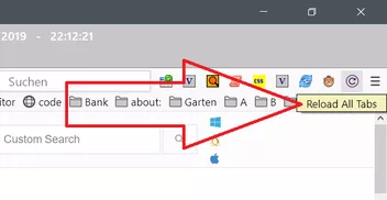

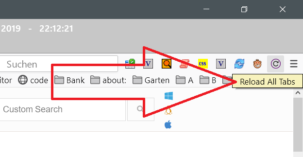

    folgende Erweiterung ist bei mir installiert (Fx70) : Reload All Tabs (ist nur ein Beispiel, gilt für alle Tooltips von Erweiterungen...)

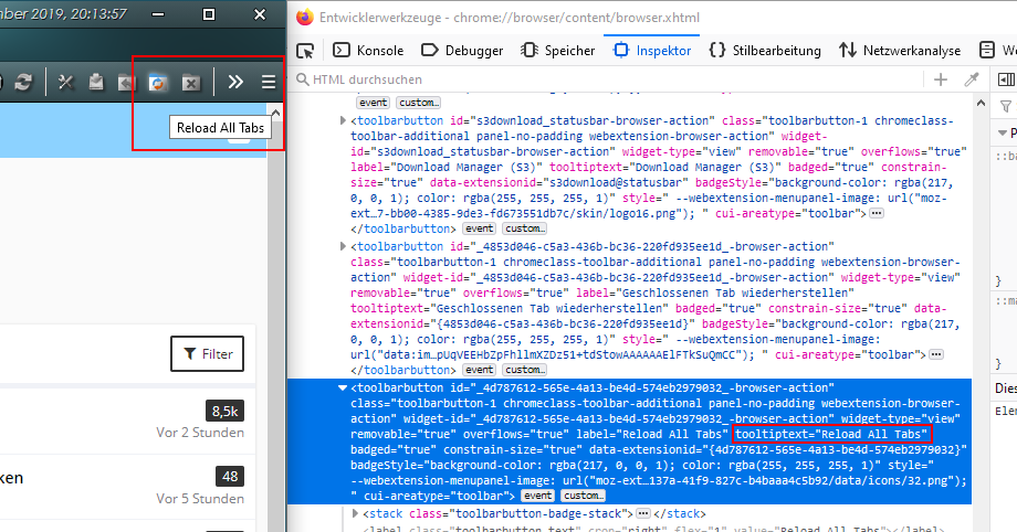

    Irgendwie will es mir nicht gelingen den Text für den Tooltip zu ändern. Innerhalb der Entwicklungsumgebung funktioniert es durch einfaches überschreiben, aber ich weiß nicht wie ich das über CSS selektiert und geändert bekomme. Hat da jemand eine Idee und ist das so überhaupt möglich? :/
    Gruß BrokenHeart

  • Was willst du denn eigentlich ändern? Bei einer deutschen Übersetzung ist es besser, an den Erweiterungsentwickler zu schreiben.
  • Das kannst du, aber du musst das sicherlich innerhalb des xpi machen und dann die Erweiterung unter einer anderen GUID neu signieren lassen (wenn das noch so ist :/). Ob man da per Skript in die Erweiterung eingreifen kann? Vielleicht.
  • 2002Andreas: Es ging BrokenHeart darum, den vorhandenen Text zu ersetzen und nicht den vorhandenen Text zu gestalten. Wie Sören schon schrieb, kann man keinen Inhalt ändern.

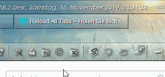

    Ich habe es sogar temporär! hinbekommen, aber - Firefox nicht blöd - hat gemerkt, dass ich die signierte Erweiterung (.xpi) in der 'manifest.json' verändert habe und beim nächsten Start die manipulierte Erweiterung wieder runter geschmissen.
    Verstehe allerdings nicht, warum er es überhaupt einmal zugelassen hat?! :/.
    Edit: Ok, habe gerade gemerkt, dass der Toolbarbutton zwar noch da ist, aber keine Funktion mehr hat!
    Die Einstellung 'extensions.langpacks.signatures.required' und 'xpinstall.whitelist.required' in about:config hat in der 68ESR auch nichts gebracht.
