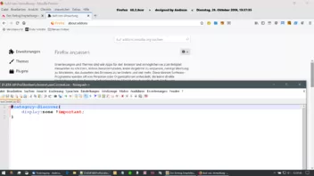

    dieser Code versagt bei mir, denn unter about:addons verschwindet der Eintrag unter 68.2.0 ESR nicht.
    #category-discover {
        display:none !important;
    Diese Einträge stehen auch alle auf false.
    extensions.htmlaboutaddons.enabled
    extensions.htmlaboutaddons.discover.enabled
    extensions.htmlaboutaddons.inline-options.enabled
    extensions.htmlaboutaddons.recommendations.enabled

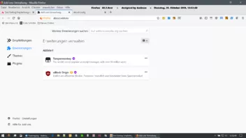

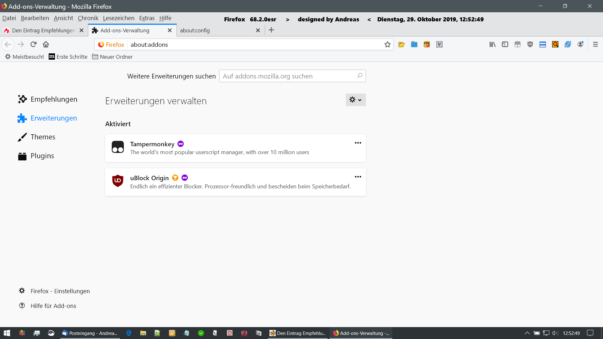

    Abhilfe schafft nur der Eintrag extensions.getAddons.showPane = false.
    Denn dann verschwindet der Eintrag. Gibt es dazu Einwände?
