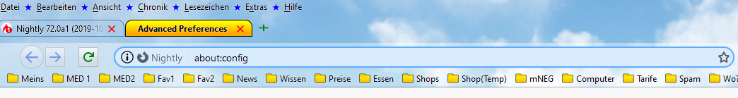

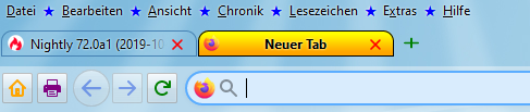

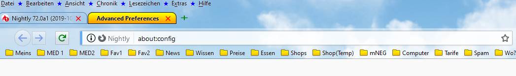

Ich hatte seit unserer letzten Diskussion immer true, sonst wurde die urlbar nicht nach meinen Wünschen dargestellt (Bilder true und false). Unabhängig von dem neuen Schalter in about:config , den ich erst jetzt hier gelesen habe, habe ich gestern noch den css-Code aus der 71.0b genommen, und da war dann die Lupe wieder ausgeblendet, wohlgemerkt immer Megabar auf true.

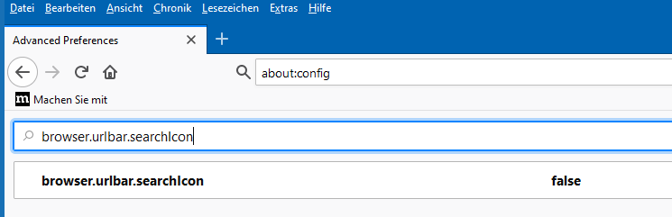

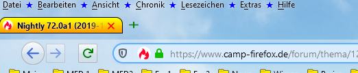

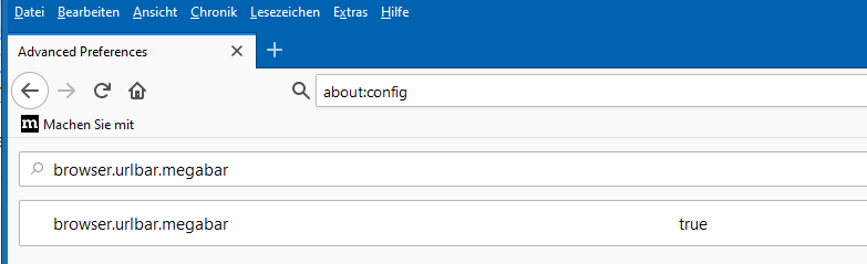

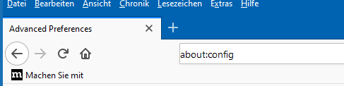

So, dann habe ich mal mit der "sauberen Version" die Einstellungen gemacht. Megabar auf true (Bild), browser.urlbar.searchIcon auf false (Bild), Ergebnis, die Lupe ist da (Bild). Code von gestern eingefügt, Einstellungen so belassen, Lupe ist da. Code aus #47 genommen, Einstellungen so belassen, Lupe ist weg (Bild).
Genau der CSS-Code muss auch deaktiviert sein. Ich denke mal, den können wir uns schenken. Einfach browser.urlbar.searchIcon auf false setzen. Zumindest solange bis Mozilla wieder etwas ändert.

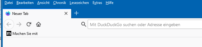

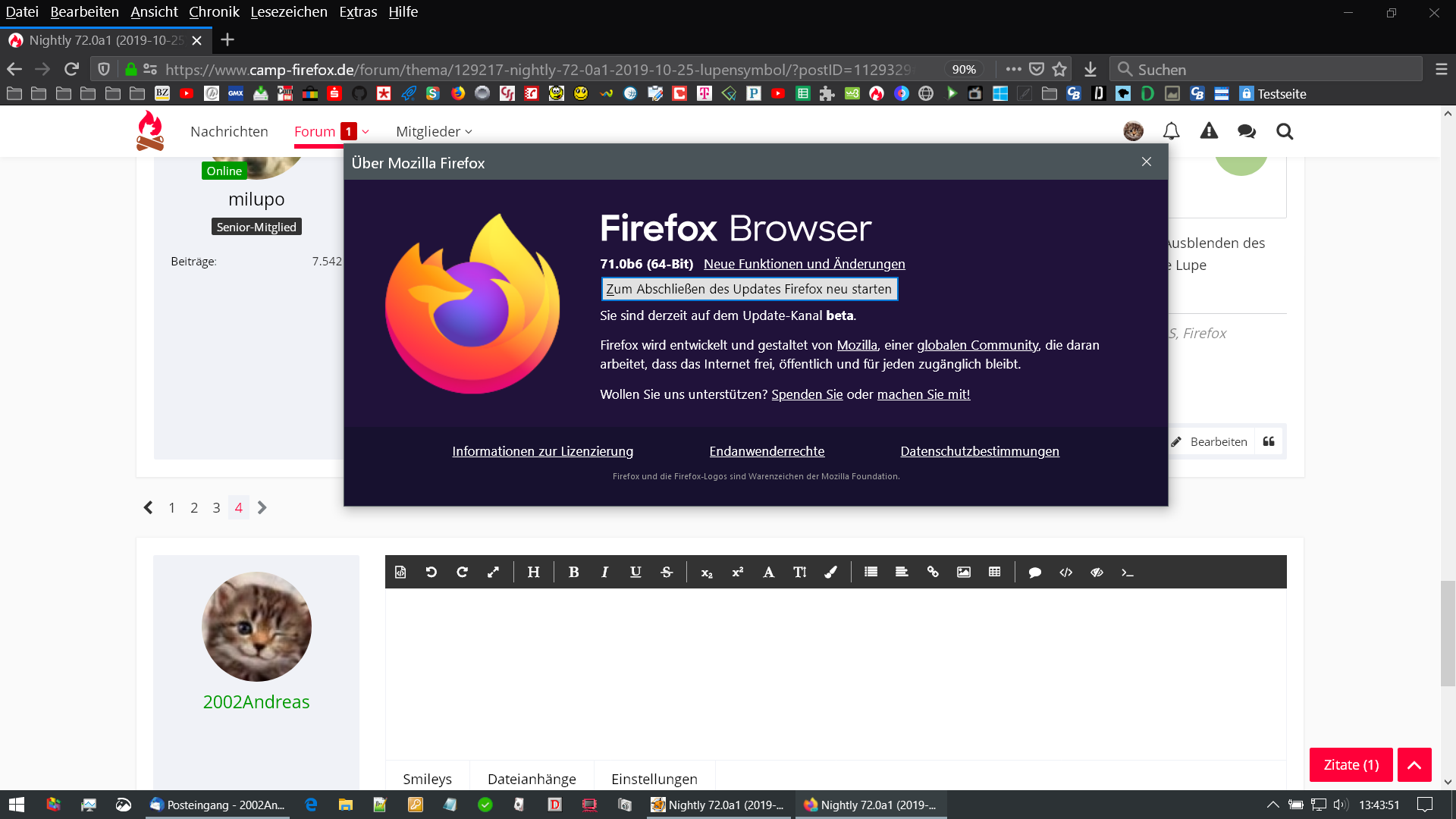

Ich glaube ja (fast) alles, weil ihr hier wirklich die Experten seid, und ich schon viel von euch gelernt habe, aber das mit der Lupe in der Version 71.0b7 habe ich mir jetzt noch mal angesehen. Wenn ich den css-Code, den ich ja hier schon vorgestellt habe, deaktiviere, dann erscheint das:
.....die Luuuupeeeee!
