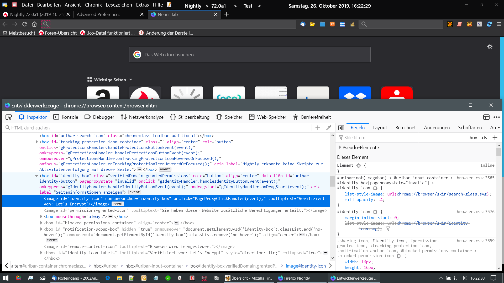

Die Lupe erscheint, ja, aber nur kurz, solange die Seite lädt.
Nightly 72.0a1 (2019-10-25) Lupensymbol
Pentomino  -
26. Oktober 2019 um 10:35  -
browser.urlbar.megabar auf false
Da true Standard ist, habe ich es auch damit getestet und den Code erstellt.
Und ich kann bestätigen, dass er mit beiden Einstellungen funktioniert.

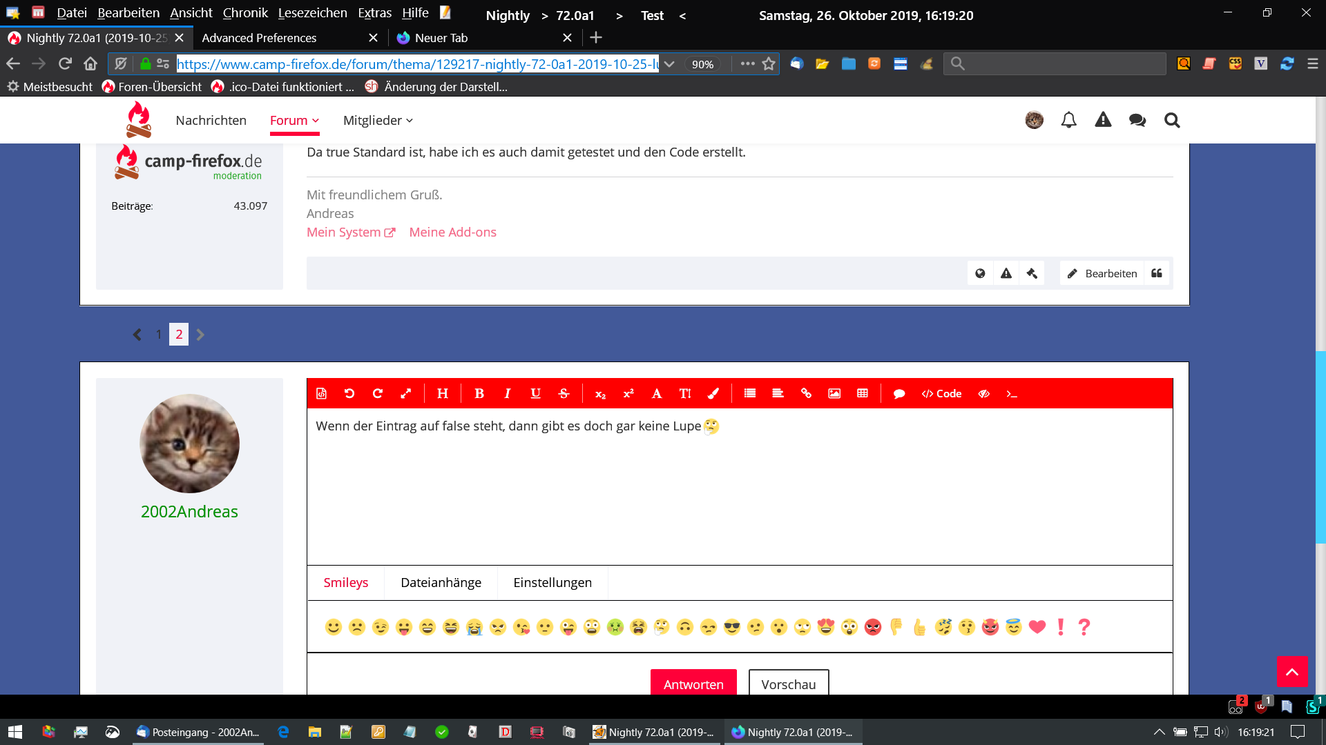

Wenn der Eintrag auf false steht, dann gibt es doch gar keine Lupe
Doch, doch, sie erscheint aber in der Adressleiste und nicht davor. Sie ist wohl das Lupensymbol der Adressleistensuche. Könnte auch sein, sie erscheint faktisch nur auf der Neuer-Tab-Seite. Die hat ja keine Sicherheitssymbole.
Der Code funktioniert auch mit Eintrag auf true. Bei false NewTab und dann ist die Lupe zu sehen. Aber da ist Schluss mit, dann bleiben wir bei true (Zukunft), aber dann ist das mit runden Ecken wieder Geschichte, denn das funktioniert dann nicht mehr.
Mein Reden.
die erscheint bei mir nur in einem neuen Tab.
Und vom neuen Tab war bis jetzt nicht die Rede
Ist auch nicht wichtig.
Für mich schon.
Ich soll/muss ja einen Code dafür erstellen.
Und wenn du nicht ganz genau sagst für was genau....tcha dann kann ich lange....
Das ist meine Startseite. Und deshalb sehe ich auch die Lupe der normalen Adressleistensuche.
Wieso? Der Code mit dem Selektor #urlbar-background, den Andreas angegeben hat, funktioniert mit aktivierter Megabar. Nur der alte Code mit dem Selektor #urlbar funktioniert nur mit deaktivierter Megabar.
Ja, ich verstehe dich schon, Andreas. Aber ich bleibe jetzt mal bei der Megabar (true), und dafür hast Du ja den Code bereitgestellt.
Das mit den runden Ecken werde ich dann mal weiter verfolgen, aber i.M. muss ich erst einmal abstellen, sieht blöd aus.
