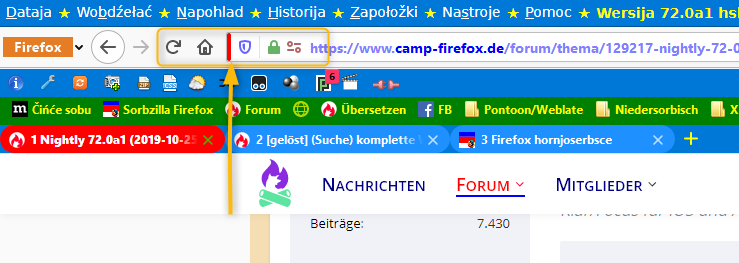

  • Hallo Andreas, ich mische mich hier mal ein, weil ich auch daran interessiert bin. Der Code funktioniert , nur entsteht dadurch eine Lücke, die nicht so schön aussieht. Hast Du da noch was auf Lager, dass das abgeändert werden kann?

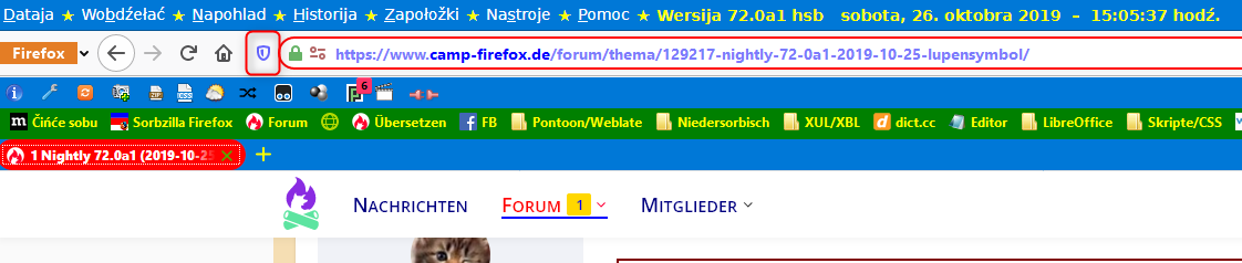

  • 2002Andreas: Bei mir auch alles z.Zt. wie gewünscht. Das bei mir farbige Quadrat dient als optische Unterstützung des "Identity-checks":
    Ich vermute allerdings, dass diese Variante noch nicht "das Ende vom Lied" ist. Bin gespannt, wie die Entwicklung weitergeht....

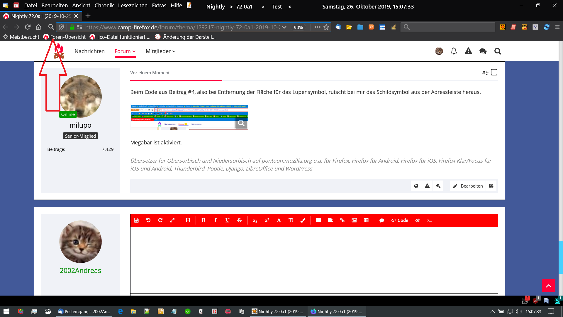

  • Beim Code aus Beitrag #4, also bei Entfernung der Fläche für das Lupensymbol, rutscht bei mir das Schildsymbol aus der Adressleiste heraus.
    Megabar ist aktiviert.
  • OK. Da bleibt die Fläche eben erhalten.

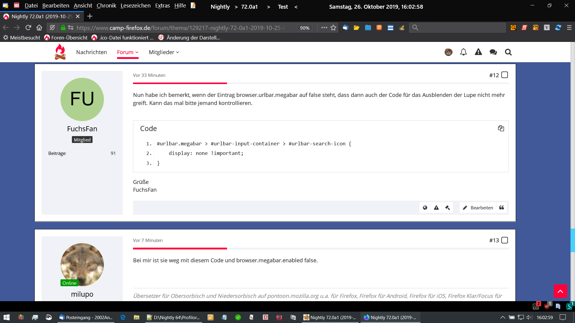

  • Nun habe ich bemerkt, wenn der Eintrag browser.urlbar.megabar auf false steht, dass dann auch der Code für das Ausblenden der Lupe nicht mehr greift. Kann das mal bitte jemand kontrollieren.
    #urlbar.megabar > #urlbar-input-container > #urlbar-search-icon {
        display: none !important;
    Grüße
    FuchsFan
    Grüße vom FuchsFan
  • Bei mir ist sie weg mit diesem Code und browser.megabar.enabled false.
