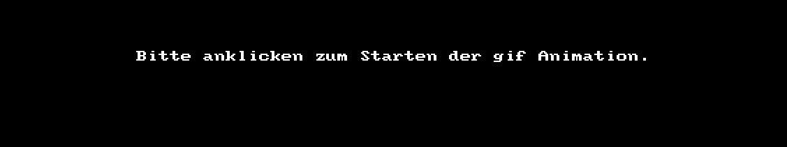

  • Wenn du magst, dann teste bitte mal, ob das so ca. ist wie du es möchtest.
    Die Werte musst du dir evtl. noch anpassen.
    Entspricht:
    Tableiste unten.
    Tableiste nur bei hover mit der Maus.
