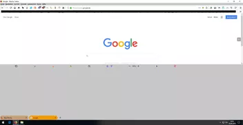

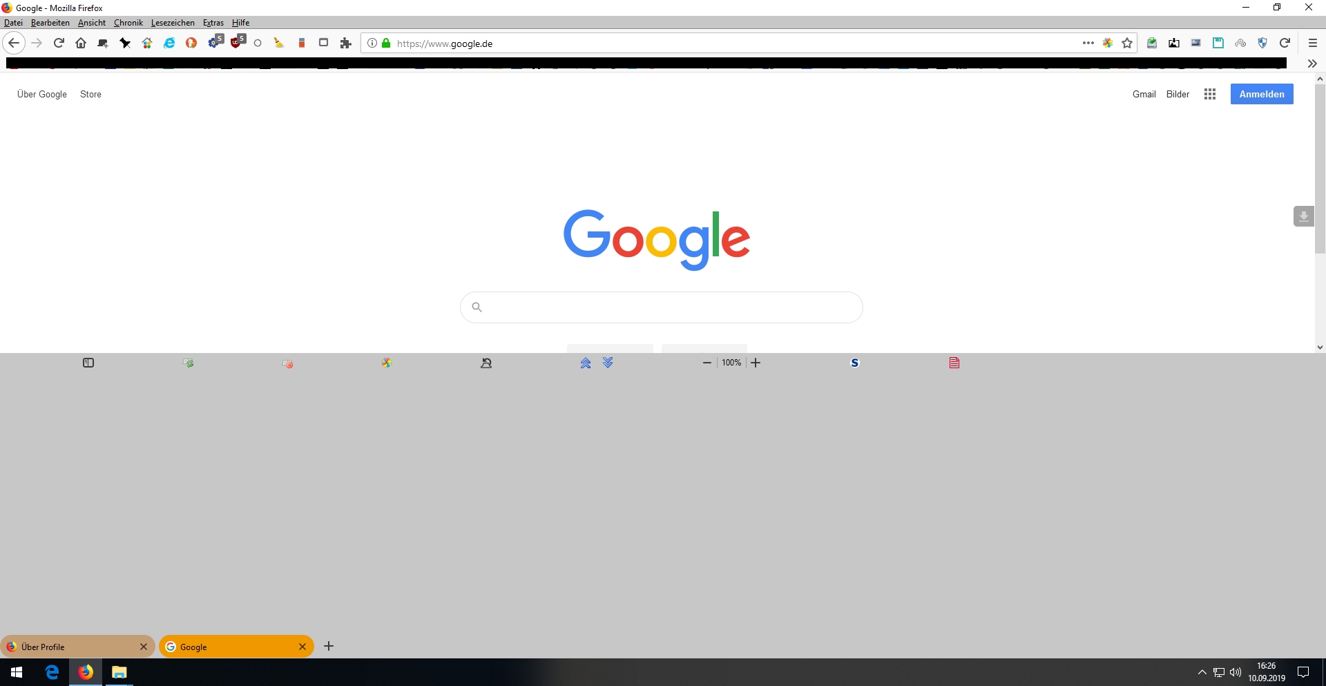

Dann hast du noch einen CSS Code oder ein Script, womit die Tableiste nach ganz unten verschoben wird.
Ich hab nun "TableisteUnten.uc.js" aus dem Ordner "chrome" gelöscht und das kommt dabei raus:
ABER bevor jetzt alle vor Freude ausrasten, BITTE auch Bild 8888 anschauen !
Wenn kein Tab offen ist, dann sehe ich meine Tableiste trotzdem.
Könnt ihr mir bitte nochmal sagen, was ich für einen Code in meine CSS reinschreiben muß, damit die Tableiste bei nur 1 Tab geschlossen bleibt, denn ich finde den leider nicht mehr.

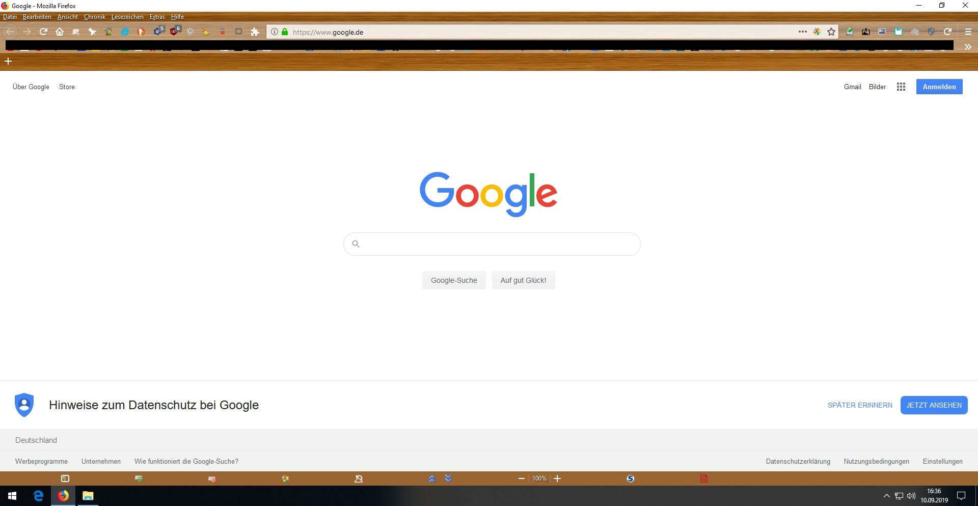

Und warum bitte das? Die ganze Zeit wolltest du die Tableiste unter der Lesezeichenleiste haben. Dieses Skript macht genau das. Warum löschst du es?
Erst nachdem er das Script entfernt hatte, war die Tableiste da wo er sie haben wollte, nämlich unter der Lesezeichenleiste.
Ergo war ein Script/CSS Code zusätzlich vorhanden.

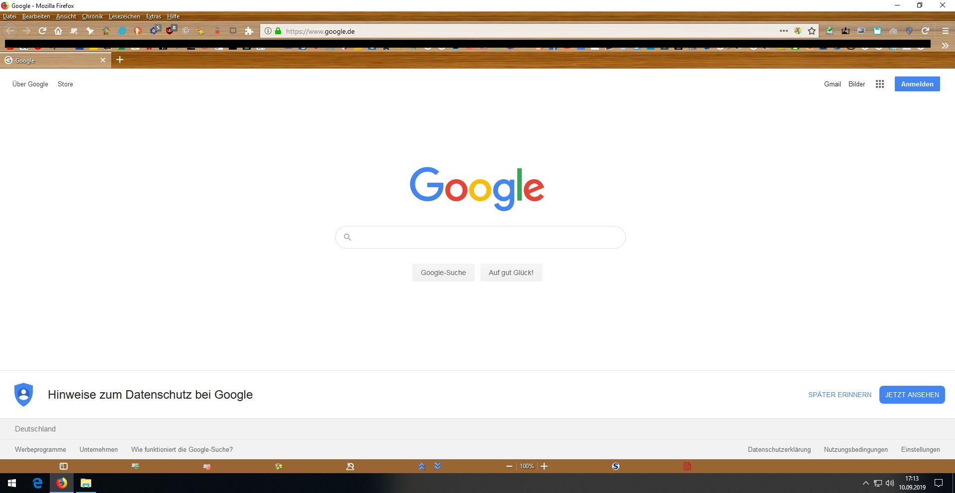

so und so siehts aus, wenn ich meine userChrome.css in userChrome.txt ändere und FF69 starte.
Meine Tableiste ist noch genau wo ich sie haben will, cool, nur die Tabs sehen wieder eckig aus und haben nicht meinen Style (logisch ohne CSS).
