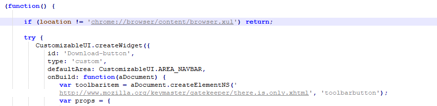

So, habe den Fehler gefunden.
Es waren 2 Scripte, in denen ich folgenden Fehler hatte:
Ich hatte in der Zeile:
die Endung .XUL genauso in .xhtml geändert, wie in dieser Zeile:
Es betraf folgende Scripte:
Downloadbutton.uc.js
Profilordner öffnen.uc.js
Fehler behoben und alles klappt wieder.
Nochmal herzlichen Dank allen, die sich die Mühe machten, mich bei der Fehlersuche zu unterstützen.
Nachfrage zum Verständnis:
Diese Zeile muss auch umbenannt werden ?
http://www.mozilla.org/keymaster/gate…ere.is.only.xul
in
Nein, die Zeile wird nicht umbenannt. Ein solcher Namespace existiert überhaupt nicht. Wenn überhaupt, dann müsste das in http://www.w3.org/1999/xhtml umbenannt werden, weil so der XHTML-Namespace heißt [1], aber auch das ist nicht richtig, da der Namespace gar nicht geändert werden soll.
[1] https://developer.mozilla.org/de/docs/Web/AP…ementNS#Example
Dann wäre in Beitrag 24 ein Fehler...
