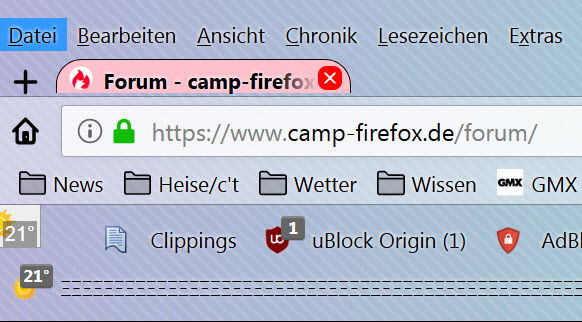

  • Ich musste jetzt an meinem anderen PC den FF 60.9.0 ESR öffnen, damit ich diesen Beitrag schreiben kann. Wie in meinem Screenshot zu sehen ist,
    befindet sich die Statusbar jetzt oben unterhalb den Lesezeichen und den TAB ganz oben kann ich nicht öffnen.
    Wozu dass denn? Funktioniert denn Fx 69 - abgesehen von dem Problem mit der verschwundenen Statusleiste - nicht, dass man nicht damit arbeiten kann? Hast du die Änderung aus Beitrag #6 von 2002Andreas vorgenommen?
    Wozu dass denn?
    Weil sich der Tab oben nicht öffnen lässt und ich somit nicht ins Forum komme.
