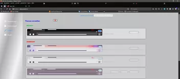

Höhe habe ich, und Schrift ist auch rechts zu sehen, nun muss ich nur noch die Button und Schrift richtig platzieren.
Andreas, hast du noch einen Hinweis für mich, wie ich unter Themes deinen Code für die fortlaufende Nummerierung allein nutzen kann?
Nun habe ich sortiert, sieht dann so aus.
Nun versuche ich mit folgendem Code die Schrift etwas nach unten zu setzen, aber da stimmt die Adresse nicht. Ich möchte das nur hier bei Themes nutzen. Hast du noch dazu einen Code?
addon-list[type="theme"].addon-name{
Schau Dir das mal ganz genau an, wo fehlt da ein Leerschritt?
Das kann doch nicht wahr sein, manchmal ist man total deppert.
Danke, nun klappt es.

Hm, sieht das wirklich so ↓ bei Dir aus?
Hi,
nur mal so am Rande, mein Problem konnte ich mittlerweile lösen, das ↓ wäre das mindeste userContent-Voodoo dafür.
Ja, so sah es aus nachdem ich den Code von dir eingefügt hatte. Später habe ich ihn dann so verändert:

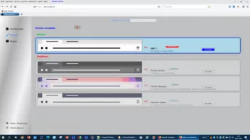

/* verlagert unter Themes den Namen auf die rechte Seite */
/* https://www.camp-firefox.de/forum/thema/128571-ansicht-erweiterungen-verwalten/?postID=1161843#post1161843 */
addon-list[type="theme"] addon-card div.card.addon div.addon-card-collapsed {
min-height: 82px !important;
padding: 0px 3px 1px 3px !important;
margin: -60px 0 0 810px !important;
recommended-themes-section recommended-addon-card .card.addon .card-contents {
addon-list[type="theme"] .addon-name{ /* Name nach unten versetzt */
margin-top: 9px !important;
Dann noch die anderen Button (des originalen Codes) in die "richtige" Position gebracht. Nur die beiden Button lassen sich nicht nach oben verlagern, hat mich schon von Anfang an gestört. Außerdem die Grafikhöhe auf 78px eingestellt.
Danke dafür, das habe ich gleich mal mit verarbeitet.
Auf die Schnelle habe ich den Code mal so angepasst, dass du erkennen kannst, was ich meine.
/* rechte Button Lage und Ausblendungen */
addon-card panel-list {
position: relative !important;
display: flex !important;
overflow: hidden !important;
background: unset !important;
border: unset !important;
box-shadow: unset !important;
min-width: unset !important;
float: right !important;
right: 36px !important; /* Abstand der Button bei Erweiterungen vom rechten Rand */
/* Button vertikal verlagern */
margin-top: -50px !important;
/* Abstand der Button vom rechten Rand bei Plugins und Wörterbücher */
addon-list:-moz-any([type="plugin"],[type="dictionary"]) addon-card:not([expanded="true"]) panel-list {
right: 5px !important;
/* Abstand der Button vom rechten Rand bei Themes */
addon-list:-moz-any([type="theme"]) addon-card:not([expanded="true"]) panel-list {
right: 175px !important;
margin-top: -75px !important; /* Abstand vom oberen Rand */
