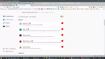

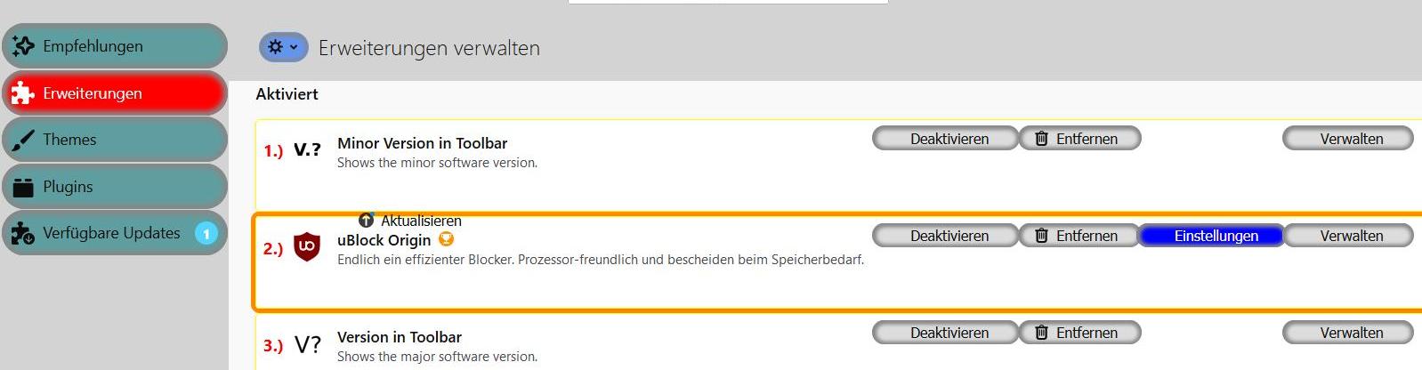

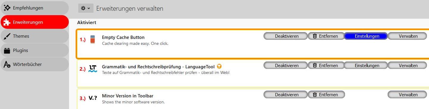

    Da ich mehrere Profile bediene, hier mal zwei Beispiele, wie sie mir gefallen:
    Beispiel 1.) aus #153 mit FX 70
    Beispiel 2.) aus #149 mit FX 70
    Vielleicht habe ich nicht alle Änderungen nachträglich eingefügt - damit kann ich aber leben! :)

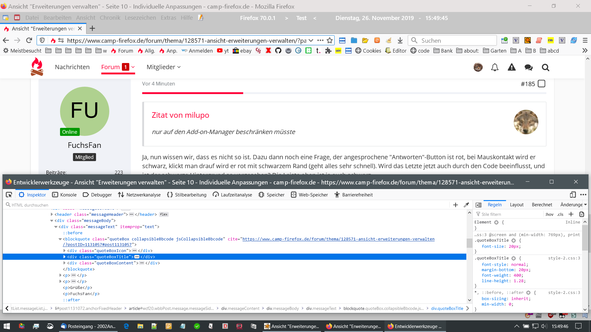

    Ja, nun wissen wir, dass es nicht so ist. Dazu dann noch eine Frage, der angesprochene "Antworten"-Button ist rot, bei Mauskontakt wird er schwarz, klickt man drauf wird er rot mit schwarzem Rand (geht alles sehr schnell). Wird das Letzte jetzt auch durch den Code beeinflusst, und ist der schwarze Hintergrund so vorgesehen? Die Leiste oben ist ja auch schwarz.

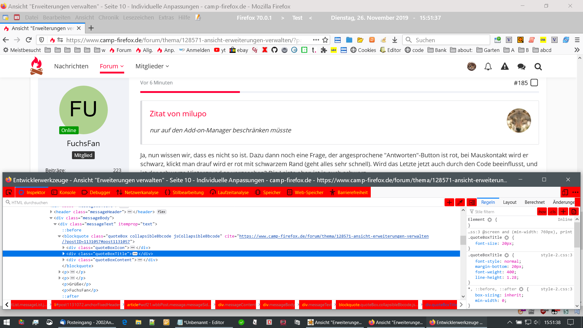

    Mit diesem Code:
    button{
        background : red !important;
        color: yellow !important;
    Sieht das so aus:

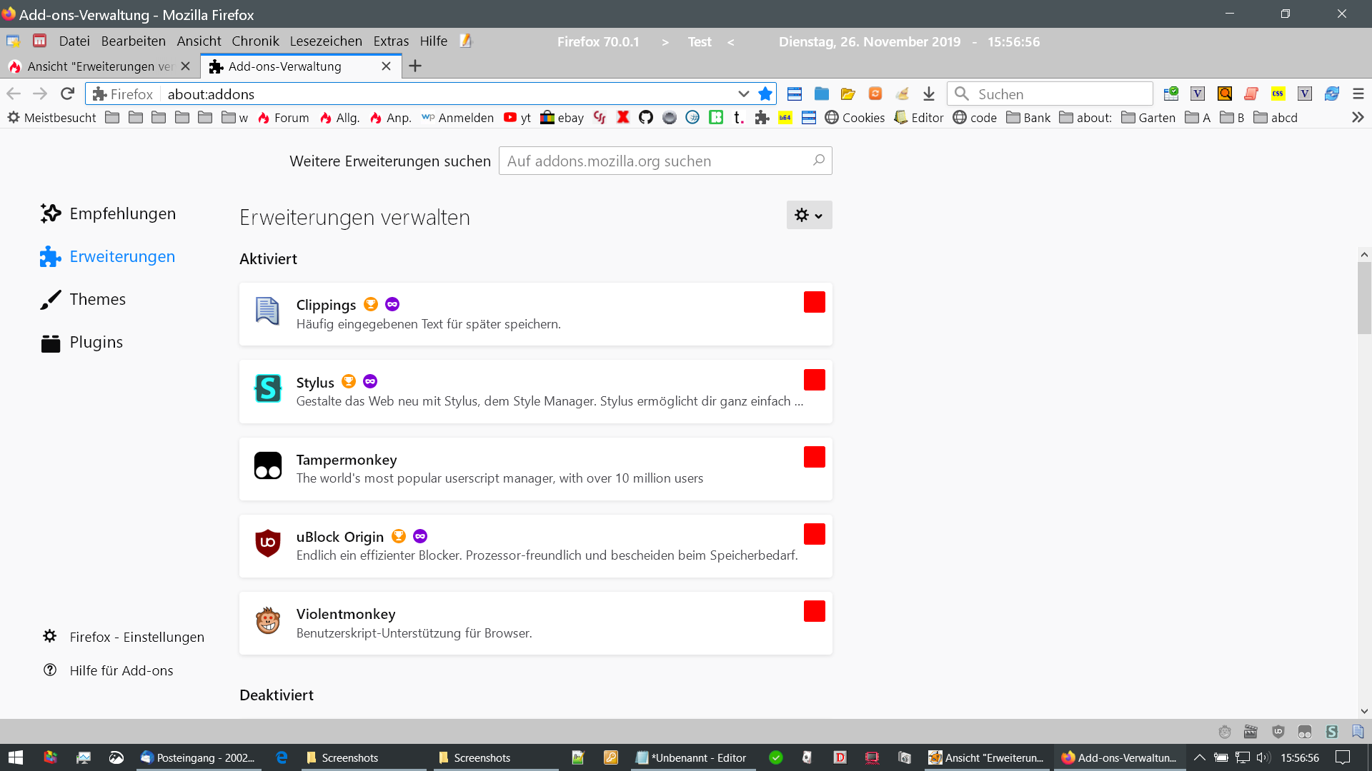

    Mit diesem Code:
    @-moz-document  url-prefix(chrome://mozapps/content/extensions/aboutaddons.html) {
    button {
    Sieht das dann so aus:
    D.h., der Code wirkt nur in about:addons
  • D.h., der Code wirkt nur in about:addons
    Eben nicht. Oder funktioniert nicht immer.
