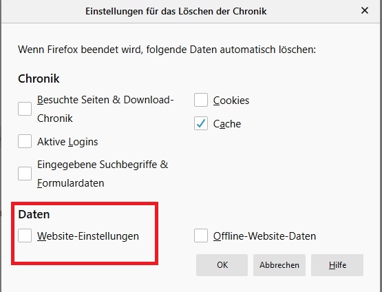

  • Welche "Optimierungs" Tools benutzt du ?
    Außerdem dürfen beim Beenden vom Fx die Webseiteneinstellungen nicht gelöscht werden, ansonsten verliert der Fx die gespeicherten Zoom Einstellungen.

    Bei den „Einstellungen für das Löschen der Chronik“ habe ich wie Du ebenfalls kein Häkchen für „Website-Einstellungen“ gesetzt.
    Im abgesicherten Modus bleiben die Seiteneinstellungen erhalten. Ob das Ausprobieren im abgesicherten Modus weiterhilft, bezweifle ich, da die Seiteneinstellungen die meiste Zeit auch im normalen Modus erhalten bleiben. Nur nach einem kompletten Neustart von Windows oder wenn der Rechner über Nacht aus war und dann neu gestartet wird, dann sind beim Starten des Firefox sämtliche Webseiten sehr klein dargestellt (sie lassen sich aber dennoch vergrößern).

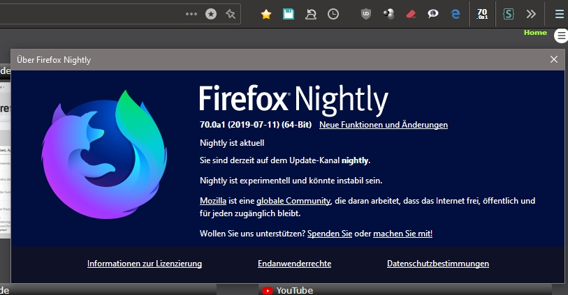

  • Hallo Andreas,
    perfekt, genau so etwas habe ich gesucht.
    Jetzt sehe ich den Hinweis von Sören Hentzschel… Gibt’s dann vielleicht ab FF 70 irgendeine andere Art, das alte Erscheinungsbild (oder zumindest die Aktivierungs-/Deaktivierungsschalter in der Erstansicht) belassen zu können?
