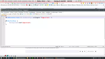

			Wenn ich diesen Code benutze: Und die Tableiste dann damit rot einfärbe: Dann sieht man hier, dass die Tableiste nicht komplett entfernt wurde: Das meinte ich in Beitrag #7.
			Mit dem important ging es zunächst auch nicht, nachdem ich dann aber das Notebook neu gestartet habe funktioniert es plötzlich aber doch - merkwürdig, aber jetzt gehts ja. Vielen Dank für Eure Hilfe.
			Zitat- merkwürdig, aber jetzt gehts ja. ... ein Restart des Fx hätte gereicht. Nach Änderungen in der userChrome.css ist dies Pflicht, da diese Datei dann vom Fx wieder neu eingelesen wird.
			Natürlich hatte ich den FF nach jeder Änderung neu gestartet - aus welchem Grund auch immer reichte das in diesem Fall aber nicht. Wie auch immer - es funktioniert jetzt ja wie gewünscht?

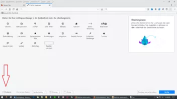

			Hallo und Willkommen hier im Forum. Die Titelleiste ganz oben kannst du normal über das Anpassenfenster deaktivieren. Und mit dem ersten Code blendest du doch nichts aus. Du verschiebst alles nur weiter nach unten.
			Danke. Also ich würde sagen das in Zeile 5 das "display: none;" fürs ausblenden zuständig ist  Da ich die Tabs in der Seitenleiste habe ist die zeile oben überflüssig, die Tabs ausblenden ist ja gut und schön. Dennoch würd ich die Titelleiste gern ganz entfernt haben, denn auch das minimieren maximieren und schließen ist nicht wirklich von Nöten.
			in Zeile 5 das "display: none;" fürs ausblenden zuständig ist Aber nicht für die Titelleiste. Die blendest du hiermit aus, und ganz ohne Code.

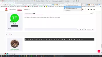

			Das habe ich ja mit dem Code Probiert, aber dann reagiert FF nicht mehr. //Edit Also nochmal zur Klarstellung, ich möchte die Adressleiste als oberste Leiste haben, darüber soll nichts mehr sein und darunter direkt die Webseite anfangen.
			Wenn ich das einstelle habe ich immer noch die Systemleiste oben angezeigt. Hast du noch irgend etwas in der userChrome.css stehen?
			#TabsToolbar {
 display:none !important;
 }Sobald ich das einfüge zerschießt es mir FF: Jetzt darf ich wieder 20 Tabs herstellen -.-
