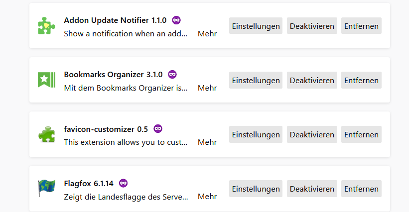

Bei mir sieht es so aus:
Und Milupo, die Einstellung in about:config ist identisch mit dem, wie Du sie in Beitrag #4 geschrieben hast.
Ist doch alles Ok, die Versionsnummer wird dir doch angezeigt.
Sorry, da habe ich das ganze doch, bei den vielen Einstellungen und Stellschrauben durcheinander gebracht.
Es fehlt mit das Datum der Installation, so wie bei Dir zu sehen.
Das ist ein eigener CSS-Code.
Der in die userContent.css eingetragen werden muss.![]()
