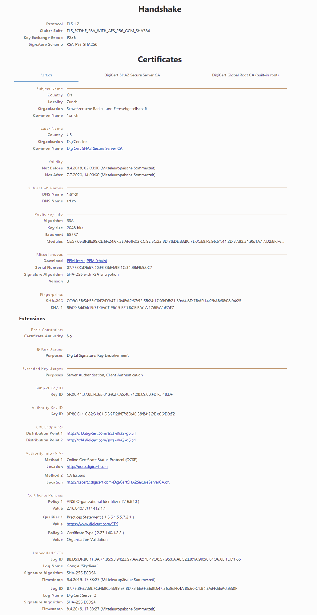

    Bei dieser URL https://www.srf.ch kommt die Meldung bei den Seiteninformationen Sicherheit/Besitzer:
    «Diese Website stellt keine Informationen über den Besitzer zur Verfügung» (siehe Anhang)
    Dies obwohl die Informationen im Zertifikat vorhanden sind, wenn ich das auf Safari anschaue. (siehe Anhang)
    Was ist hier die Lösung, damit ich diese Sperre nicht mehr habe?

    Was heisst das nun? Ist «Besitzer:» nicht gleich «Ausgestellt für Organisation(O)»?
    Wenn nein, was ist der «Besitzer:»?
    Auf Safari kann ich die Seite ohne Probleme anschauen. Wieso auf FF nicht?
    Wie kann ich das auch auf FF anschauen?

    Die Verwirrung könnte durch das Wort "Besitzer" kommen.
    Bei manchen Zertifikaten gibt es eben keine Infos über den Besitzer, so auch bei https://www.srf.ch/ im Gegensatz zu https://addons.mozilla.org
    Außerdem fehlt bei ihm komplett der Button "Zertifikat anzeigen" was auch kein Wunder ist, denn unter "Technische Details" steht bei seinem Screenshot auch, dass die Seite nicht verschlüsselt sei, obwohl oben im Fenster https steht
    Bei seinem Screenshot von Safari steht auch nicht mehr drin als in Firefox (wenn man dort auf "Zertifikat anzeigen" geht).
