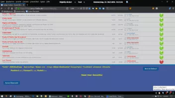

  • Es bleiben Probleme...
    extras_config_menu.uc.js
    Zeile 20
    $('new-toolbar').appendChild(cssmenu);
    ergibt dies....
    [attachment=1]new addonbar.JPG[/attachment]
    Es wird also eine weitere Addonbar erzeugt...

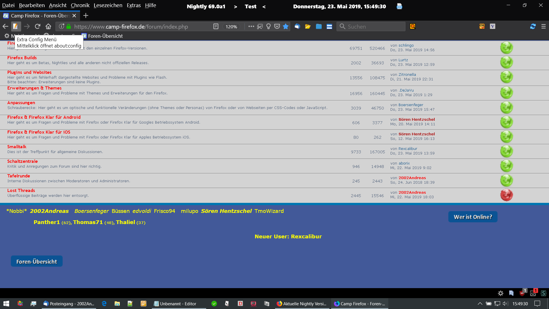

    Eigentlich möchte ich den Button auch wieder hier haben...
    [attachment=0]Extras-Config-Menu.JPG[/attachment]
    und wenn man ganz rechts schaut...
    UserCSSLoader.uc.js
    Erscheint der CSS-Button wieder mit einer Extrabeschriftung und ist zudem nicht funktionsfähig, bei Klick drauf passiert nichts..
    Hier die Zeile 175
    Ich habe noch weitere Baustellen, aber eins nach dem anderen... :)

  • Zitat von 2002Andreas
    Dann nimm die genaue ID eines vorhandenen Button..
    Wie wäre die denn zwischen "eine Seite Vor und zurück" ? Siehe Screenshot..
