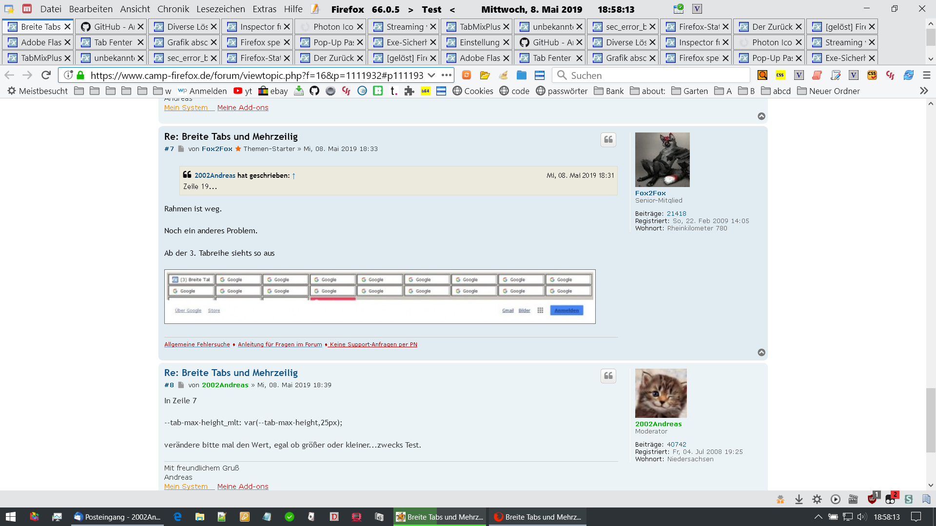

  • Endlich das Update auf 66.0.5 gemacht.
    Tab_mehrzeilig_Breite_und_Höhe_verringern.css hat mit der aktuellen Version Probleme gemacht, also habe ich die CSS rausgeschmissen. Das hat die Tabs in der Höhe verringert, war also geringer als die Tableiste. Mehrere Tabs hatten verschiedene Höhen.
    Jetzt sieht ein einzelner Tab sehr breit aus und die Breite variiert, je nachdem, wie hoch die Anzahl der geöffneten Tabs ist. Je mehr Tabs, desto schmaler wird der einzelne Tab. Damit könnte ich noch leben, aber vielleicht ist eine Anpassung möglich.
    Sieht so aus:
    [attachment=0]A2.jpg[/attachment]
    Drei Tabs nehmen die halbe Breite der Tableiste in Anspruch.
    Frage:
    Können die Tabs eine feste Breite bekommen?
    Kann die Tabsleiste wieder mehrzeilig werden?

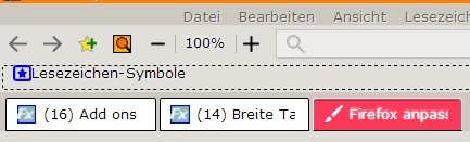

    Aber ich habe noch ein anderes Problem, seit ich den Code aus #2 benutze :
    Sorry, habe mich vertan.
    Auch wenn ich die CSS aus #2 lösche, gibt es das Problem mit der LZ-Symbolleiste.
    Die LZ in der LZ-Symbolleiste sind nur dann anklickbar, wenn ich mit der Maus von unten mehr als die Hälfte überfahren habe. In der ersten unteren Hälfte wird der Mauszeiger also nicht erkannt. Ich muss über die Hälfte fahren, dann kann ich klicken.
    Die LZ-Symbolleiste sieht im Anpassmodus so aus. Da sieht man, dass der Schriftzug "Lesezeichensymbolleiste" zu hoch ist und nicht mittig.
    [attachment=0]A7.jpg[/attachment]
    Habe 2 CSS, die mit der Lesezeichensymbolleiste zu tun haben.
    LZ-Symbolleiste_Höhe.css
    #PlacesToolbar{
    	margin-bottom:-2px!important;
    LZ-Symbolleiste_mehrreihig.css
    Da ich nicht an den Werten fummeln möchte, kann mir vielleicht jemand mitteilen, wie die LZ in der Symbolleiste wieder mittig werden bzw. auch an Höhe gewinnen können
