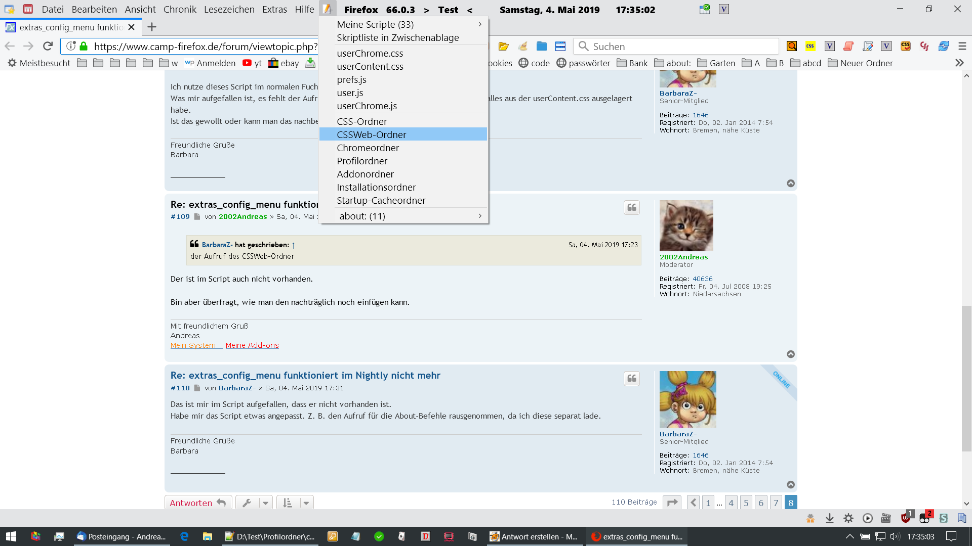

  • Nach Zeile 25 hinzufügen:
    CSSWebOrdner: 1,
    Nach Zeile 113 hinzufügen:
    if (this.CSSWebOrdner) {
    menupopup.appendChild(this.createME("menuitem","CSSWeb-Ordner","uProfMenu.dirOpen(uProfMenu.getPrefDirectoryPath('UChrm')+uProfMenu.getDirSep()+'CSSWeb');","uProfMenu_folder"),0);
    Ergibt:
    [attachment=0]Screenshot (302).png[/attachment]
  • Was mir aufgefallen ist, es fehlt der Aufruf des CSSWeb-Ordner. Der Ordner, in den ich alles aus der userContent.css ausgelagert habe.
    Im Skript ist nur ein CSS-Ordner vorgesehen: Zeile 25, Wert von cssOrdner auf 1 setzen. Im Dateimanager kann man dann über das Symbol úbergeordneter Ordner zu CSSWeb wechseln.
    Ansonsten müsste das Skript angepasst werden.
