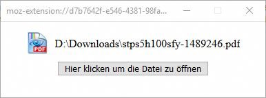

  • Hallo, ich benutze den S3 Downloadmanger. Wenn ich eine Datei aus der Downloadleiste mit Doppelklick öffnen möchte öffnet sich ein Fenster mit der Frage ob ich das auch will. Dieser Dialog nervt mich. Kann ich den irgendwie abschalten?
    [attachment=0]2019-03-08 16_10_25-moz-extension___d7b7642f-e546-4381-98fa-db3bd2850c48 - Download Manager (S3).jpg[/attachment]
    Der Entwickler sagt, dass Firefox diesen Dialog erzwingt und er das nicht ändern kann. Kann ich irgendwie mit diesem Problem an Mozilla herantreten? Oder weiß jemand eine Lösung?

  • Dass browser.helperApps.neverAsk.openFile nichts bewirkt, ist logisch. Immerhin zeigt der Screenshot im ersten Beitrag überhaupt nicht den Dialog, auf den sich dieser Schalter bezieht, sondern eine Oberfläche der Erweiterung.
    Wenn du mit dem Entwickler bereits gesprochen hast, wäre es hilfreich, wenn du den Dialog zeigen könntest, damit wir wissen, was genau gesagt worden ist. Wenn es seitens Entwickler nicht mehr Informationen gab, könntest du ihn nach mehr Informationen fragen. In jedem Fall, wenn es eine WebExtension-Restriktion vorliegt, gibt es nichts, was du tun kannst.

    Es geht um Dateien, die man bereits mit S3 heruntergeladen hat, die sich also schon auf der Festplatte befinden. Wenn man diese Dateien öffnen möchte (ohne den Umweg über den Dateimanager zu nehmen), macht man einen Doppelklick auf die Datei in der Downloadleiste von S3 und dann erscheint das in #1 gezeigte Dialogfenster der Erweiterung. Das hat absolut nichts mit MIME zu tun (es passiert bei allen Dateitypen), sondern vielleicht damit, daß Webextensions wohl keinen direkten Zugriff auf Dateien auf der Festplatte haben (das ist zumindest meine Vermutung).
  • Der Entwickler hat geschrieben, dass es sich um eine Restriktion handelt. Es ist aber unbefriedigend, dass der FF Downloadmanager direkt auf die Download zugreifen darf und die Webextensions den Dialog durchlaufen müssen. Es wäre nutzerfreundlicher wenn Mozilla die Möglichkeit schaffen würde, bestimmte Erweiterung entsprechend zu authorisieren. Aber diese Chance ist wohl eher gering.

  • Ich habe das gerade mit einem neuen Profil ausprobiert und es erscheint immer der Dialog, wenn man etwas explizit herunterlädt, egal welcher Dateityp, egal welche MIME-Einstellung.
    Die einzige Ausnahme ist, wenn man das einstellt, daß die Datei mit der Standardanwendung geöffnet werden soll, dann wird die Datei in den Temp-Ordner heruntergeladen und sofort geöffnet (ohne Doppelklick), aber um diesen Fall geht es ja nicht.
