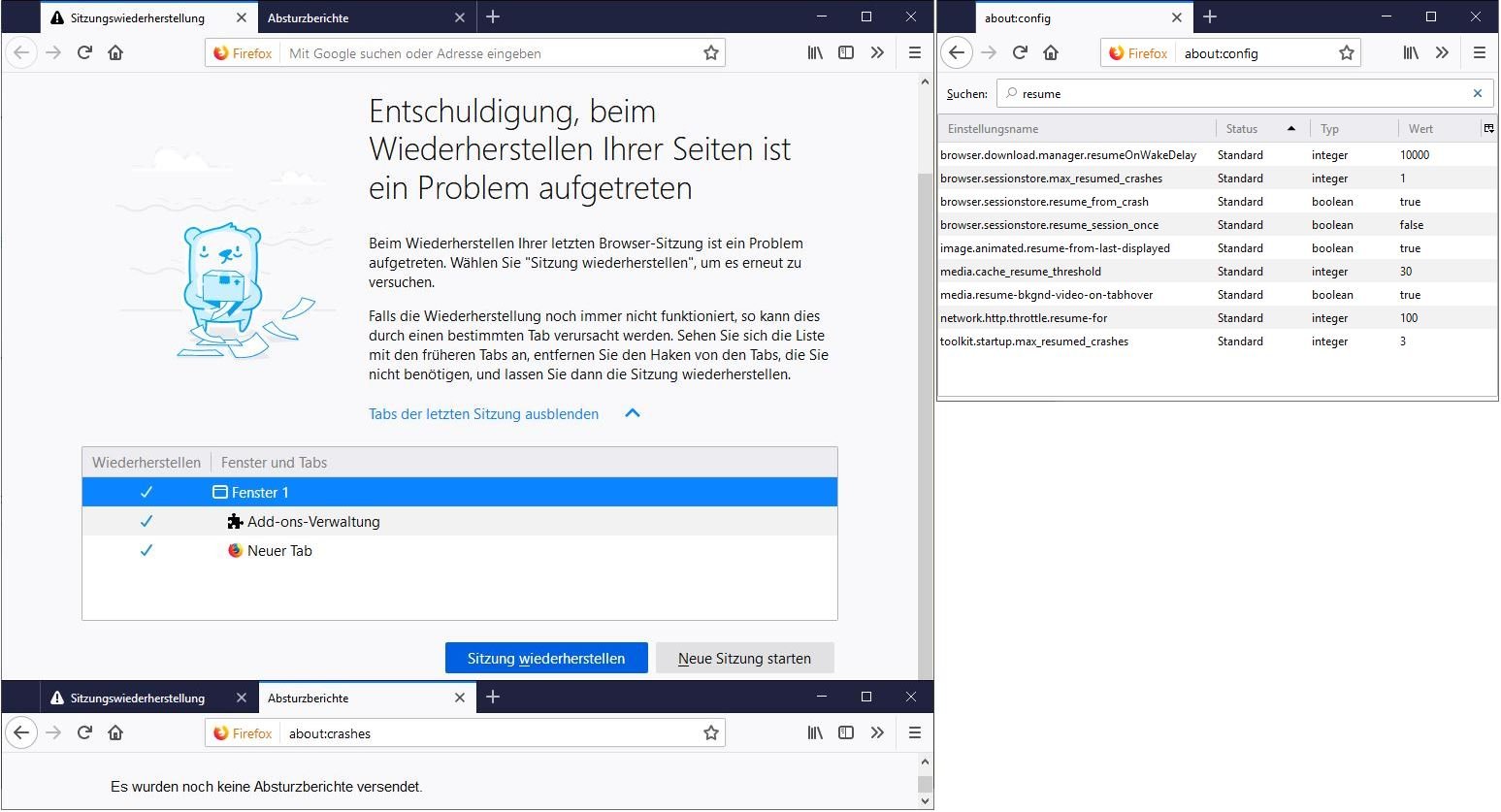

    Der Tipp mit den resume-configs hat die Lösung gebracht: browser.sessionstore.resume_from_crash war auf false. Wieder auf true gesetzt, und schon klappt es.
    Wieso das auf false war, entzieht sich mir. Ich kannte die Option nicht und habe sie sicher nicht selbst verstellt, und "früher" funktionierte das mal.
    Die abgebildete Option, die SItzung wiederherstellen zu lassen, bekomme ich aber nicht. Das wird bei mir jetzt automatisch gemacht. Vermutlich ist das, weil ich "Vorherige Sitzung wiederherstellen" aktiviert habe...

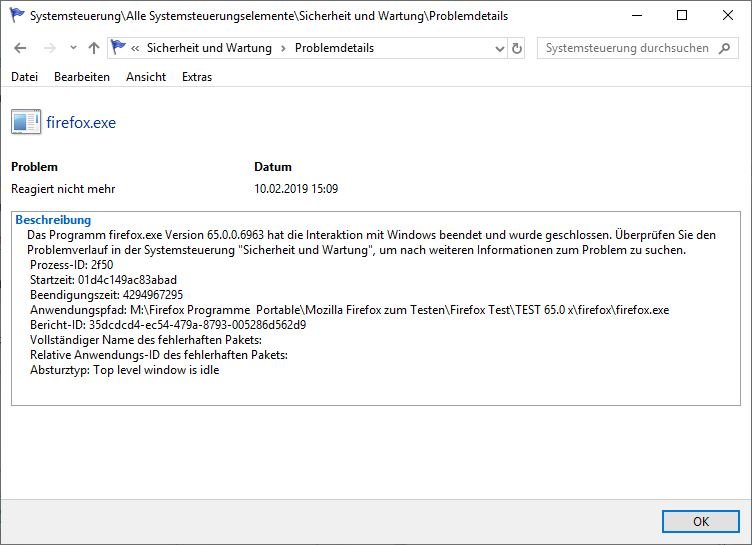

    mit [Task-Manager] Apps Firefox Task beenden erhielt ich die Beschreibung: Absturztyp: Top level window is idle :!:
    Anschließend Firefox gestartet öffnete den Tab-Name: Sitzungswiederherstellung Adresse: about:sessionrestore . Tab-Name: Absturzberichte Adresse: about:crashes hatte ich selber geöffnet. Ergebnis: Es wurden noch keine Absturzberichte versendet.
    Besten Dank für die Rückmeldung. Gruß, der_nachdenklicher
