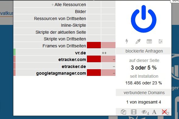

    Ich habe in der jüngeren Vergangenheit eine Besonderheit beim blocken von Skripten in uBlock beobachtet auf die ich mir so recht keinen Reim machen kann. Aktuell wieder bei der Volks- und Raiffeisenbank vr.de
    Voraussetzung ist wie folgt: Win 8.1 64bit, Firefox 65: relevant dürfte hier uBlock 1.18.2 (JavaScript ist per defaul-Einstellung deaktiviert) sein, Cookies sind deaktiviert.
    Das sieht beim ersten Besuch der Seite dann so aus:
    [attachment=1]Vr ohne Änderung.jpg[/attachment]
    etracker.com ist allg. verboten (eine Trackerklitsche die kein Mensch benötigt), etracker.de ist bis dato noch unbekannt. Aktiviere ich JS jetzt auf der Seite, verschwindet der Eintrag für etracker.de komplett:

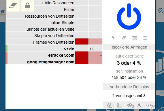

    [attachment=0]JS aktiviert.jpg[/attachment]
    Hat jemand eine Erklärung für das verschwinden von etracker.de?
    Wird mit der JS-Aktivierung evtl. die komplette .de-Domain freigegeben?
  • Im <noscript> Bereich der Webseite befindet sich ein Link zu etracker.de.
    Hast du JS deaktiviert, so wird der noscript-Bereich ordnungsgemäß ausgeführt und damit ein versuchter Zugriff auf etracker.de
    Hast du JS aktiviert, gibt es keinen Zugriffsversuch.
    <noscript><link rel="stylesheet" media="all" href="//www.etracker.de/cnt_css.php?uswusf"/></noscript>
    Nichts Böses.

    "Freigegeben" wird dadurch nichts. Aber da du weder Skripte von Drittseiten allgemein, noch etracker.de explizit verboten hast, wird eine Anfrage an etracker.de bei deaktiviertem JS durchgehen. Lässt sich jedoch ebenfalls auf rot stellen.

    So oder so, da der noscript-Bereich direkt in der html-Spezifikation ist und vom Browser interpretiert wird, hat uBO da nichts Blockbares/Logbares, da ja gar nichts angefragt wird.
